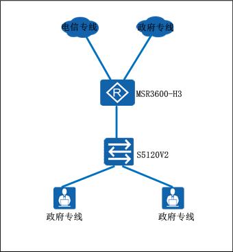

想问下各位大神,现在有政府专线和电信专线同时接入MSR3660-H3路由器,要做到指定哪些ip走政府专线,指定哪些ip段走电信专线,但用户ip都是属于政府专线,且政府专线的IP都是自动获取,网关不在本地,在其他地方。请问可以做到吗?

做不到。
如果地址固定,或者从不同的地址池拿地址,这样前缀不一样,可以通过pbr实现,匹配acl或者地址前缀列表。
如果都从一个地址池拿地址,地址还是随机的,设备暂时实现不了
可以发下配置手册吗?谢谢(*^_^*)

现在政府网地址是10.2.24.0-10.2.31.0,掩码255.2555.248.0,网关是10.2.24.1。做不到是吗?
zhiliao_35QR5 发表时间:2019-03-12
如果把这个地址设置在本地,而且仔细划分掩码,设置不同网关,而且DHCP,可以做到吗?
可以,只要通过acl把两条路线的ip分开就可以
春风随我狮子鸣 发表时间:2019-03-12
而且用户终端所获取的IP都是政府专线的IP,不要获取电信专线的地址,只要在路由器配置命令,让一些IP段走电信专线,一些IP段走政府专线,也可以是吗?
可以,只要路由可以通,并且地址可以区分,可以通过pbr实现,参考配置手册
可以发下配置手册吗?谢谢(*^_^*)
