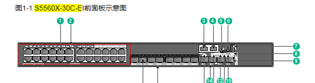

公司有这种型号S5560X-30C-EI的交换机,之前和爱快的路由器连接,现在需要改成和深信服的路由器连接,,因为之前的光纤口连接,现在需要改成网口连接,请问怎么把它配成电口???怎么改默认路由模式???
S5560X-30C-EI的交换机

S5560X-30C-EI可以使用前24个接口与深信服路由器连接,交换机所有的接口都是二层模式的,如果想要支持三层,只能通过vlan虚接口的方式来做。
举例:将交换机1端口配置192.168.1.1的IP地址
vlan 100
port link-mode bridge
port access vlan 100
interface vlan-interface 100

用光转电模块

换个接口连接,只要把原光口下的配置复制到现在用的电口下就可以了,其他的不用动,默认路由不用动
