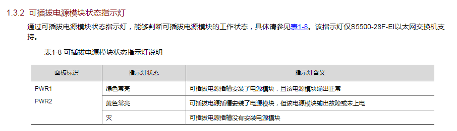

交换机前版power1和power2指示灯为都为黄色是电源出问题了吗
1.3.6.1.4.1.25506.8.35.9.1.2.1.2 根据这个oid查询的结果状态都为2是不正常
但是电源不正常为什么还能启动设备

S5500交换机端口指示灯说明:
节点OID值:
节点值为1~4
1: active(1)    ――表示电源模块状态正常
2: deactive(2)     ――表示电源模块不正常
可以在命令行通过display power查看电源是否正常?正常为normal状态,如果不是插拔一下或者替换槽位测试下,如果还是无法恢复只能备件更换了。
替换槽位,如果都是fault就是电源故障了,建议更换

display power 两个都是fault

Dis power的状态正常么
是适配的电源么
24号扣子 发表时间:2019-03-12 更多>>
不正常 都是fault
