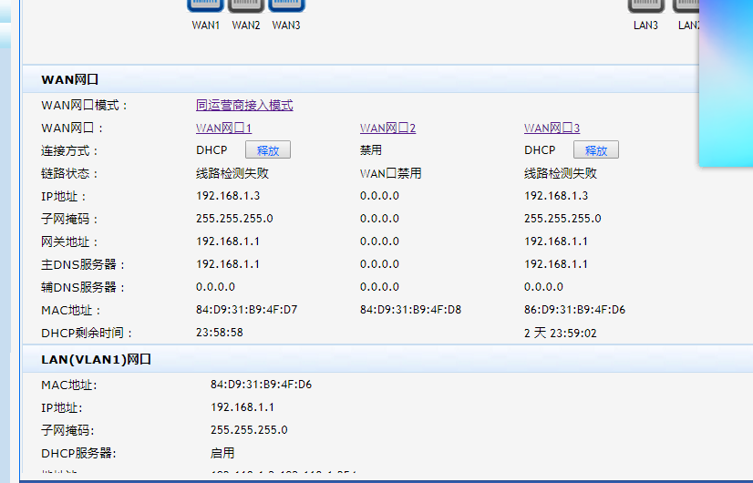

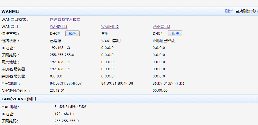

两条网线不能同时使用 ,必须要有一条不用,才行,想同时使用,怎么设置
两个接口获取的IP地址一样?对面dhcp服务器有问题吧,而且,这个组网也有问题
两个WAN口必须接入到不同子网的环境里,两个接口获取同一个网段的地址,就会产生IP地址冲突
查一下对端dhcp server为什么分了两个一样的地址过来,是不是两个dhcp server的地址池配置是一样的
