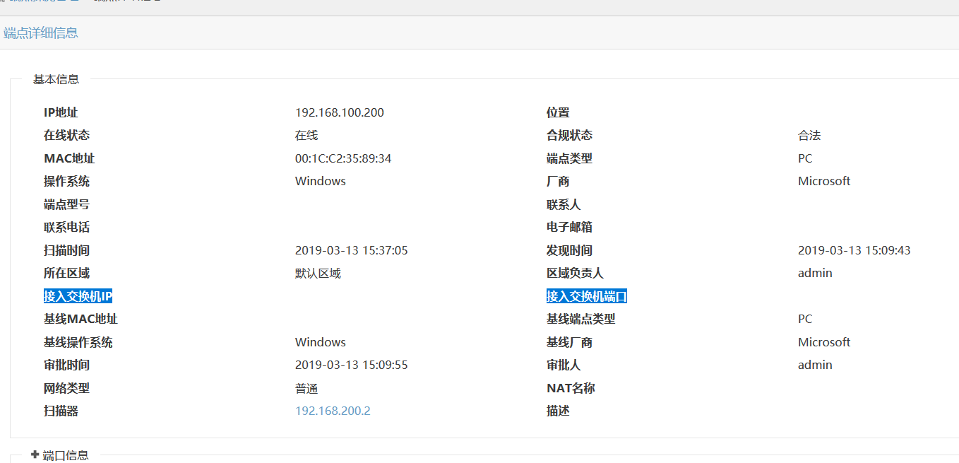

端点详细信息:接入交换机IP和接入交换机端口都没有显示,应该怎么配置

是否用网关方式扫描? 是的话得看看是什么网关设备…eps有没有适配过。然后再看看eps什么版本,0506P03有个对h3c v7部分设备识别会有问题。
WX是无线设备吧?eps没有适配过无线设备的

使用的是网关扫描,测试使用的网关是H3C WX3010E-LSW,用户是10508v5都是这个现象,iMC EPS 7.3 (E0506H03)
