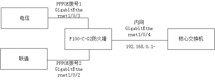

F100-C-G2防火墙 双PPPOE拨号
2019-03-13提问
  • 1收藏,3353浏览
请教下,有电信和联通两条宽带接入,电信线路已配置能够上网,现在需要把联通的线路也接入,只需要做备份,电信的掉了联通的顶上,已看过手册上的,手册上的是固定IP加负载的,不需要那么复杂,只做简单的线路备份就行了, 请问下有没有相关案例?谢谢!!
粉丝:27人 关注:0人
 拨号正常配置
写缺省路由的时候带上开销值,使两条路由呈主备即可实现需求
粉丝:43人 关注:11人
做路由备份呢?
寂东 九段
粉丝:226人 关注:3人
两个wan口连两条外线,配置方法一样,两个wan口只有拨号的用户名密码不一样,配置格式、内容都一样,在做两条缺省路由,下一跳指向两个拨号口,断了一个,流量自动走另一个
