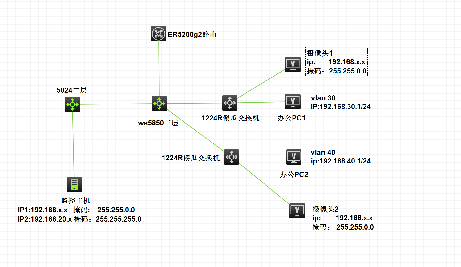

关于三层多VLAN里视频监控传输的问题,希望高手指点迷津。。。
2019-03-13提问
  • 1收藏,3296浏览
如图,摄像头利用办公网络传输到三层-二层-监控主机,但是每个区域的办公网络只有一个vlan,监控主机必须和摄像头在同VLAN同网段,在不考虑增加独立线路,不更换接入层为二层的情况下,有没有什么办法把摄像头和监控主机划到同一个vlan里?

傻瓜交换机对数据不做操作的,只负责转发,正常的组网的情况下不动配置和设备这个就实现不了。不过可以尝试下面两种方法:
1、傻瓜交换机上行接两根线到三层交换机上,三层交换机的这两个口分别access vlan30  和access 摄像头的那个vlan;PC2类似。
2、三层交换机配置SUB地址
回复zhiliao_jMIfz:
再起一个vlan肯定不行呀,终端过来的数据都不带标签的,傻瓜交换机只是转发,不对数据做任何操作,数据到三层交换机这个接口的PVID是多少就是哪个vlan能通,其他的vlan不通。

傻瓜交换机到三层只有一条线路了。。本来监控都是独立的网络,因为被线路破坏了,目前只能暂时利用办公网络。我的想法是能不能在三层接傻瓜的端口上再起一个VLAN,让这个vlan能转发掩码255.255.0.0的设备数据?

回复zhiliao_jMIfz:
