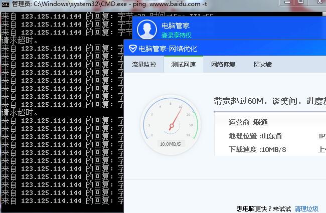

测试光纤不丢包,通过路由器后出现丢包,ER3200路由器
2019-03-14提问
  • 1收藏,2225浏览
一开始怀疑是下边交换机有问题,经过排查光纤进入路由器,然后从路由器直接到电脑,ping路由器地址出现丢包,ping的时候用电脑管家测试网速时容易丢包,不测试时不丢包,估计是使用流量大的时候就会出现丢包,到底是路由器的问题还是网络不够用的,我使用的是联通百兆独享光纤!
一下是测试时出现的丢包图片,不测试时就一台电脑使用不出现丢包问题,,,,也测试外网了,外网正常

可以先升级下路由器版本,如果还是不行拿到售后服务中心检测下:http://www.h3c.com/cn/d_200711/315237_30007_0.htm
版本链接:http://www.h3c.com/cn/Service/Document_Software/Software_Download/Router/Catalog/ER/ER3200/
不会的,配置不会变
巡山的大王 发表时间:2019-03-17 更多>>
你好升级后路由器里面绑定的IP和所有的设置会不会更改,升级后是不是就和恢复出厂一样了
zhiliao_VUYst 发表时间:2019-03-15
不会的,配置不会变
