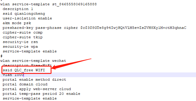

MSG360配置了微信连WiFi的SSID,手机端确搜索不到,请大神帮忙看下是哪里的问题

有没有绑定到AP的射频接口下,射频接口是否enable。
# wlan ap 01 model WAP722 serial-id 219801A0Q09177G00057 vlan 1 radio 1 channel 64 max-power 15 channel band-width 20 option client reject enable radio 2 channel 6 max-power 15 rate mandatory 11 rate multicast auto rate supported 12 18 24 36 48 54 rate disabled 1 2 5.5 6 9 gigabitethernet 1 gigabitethernet 2 # 我是这里设置错了吗,导致这个问题的?

怎么设置射频借口

类似下边这么配置: wlan ap wy model WA4620i-ACN serial-id 210235A1BRC145000105 vlan 1 radio 1 radio enable service-template 123 vlan 10 service-template wy radio 2 service-template 123 vlan 20 gigabitethernet 1 gigabitethernet 2 #

起个只放ssid的模板测试一下手机是否能收到信号,是不是手机不支持5g导致的
