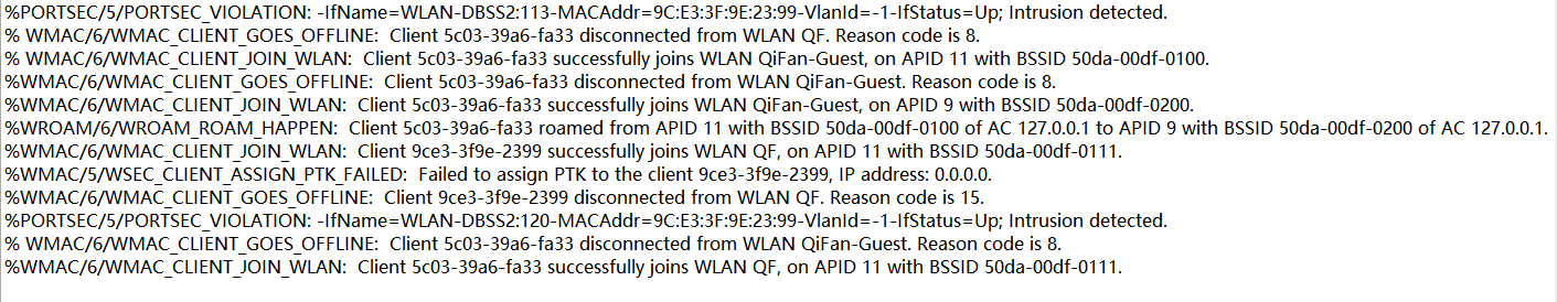

DHCP池在网关路由上。要不设置中继,设置了没效果。日志如下:
