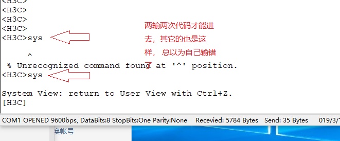

为什么我配置路由器代码,要输两次才能识别
2019-03-16提问
  • 1收藏,3041浏览
为什么总要输两次才能进去, 进去后配置也是一样的, 第一次总是显示不出来, 是何问题,麻烦指点
粉丝:16人 关注:0人
可以看一下是不是进入系统视图后,输别的命令也是同样的问题。有可能是CRT或者超级终端设置的问题。波特率设置为9600,流控关掉
单看这个没问题,您换一个CRT吧,之前的刚才另一个回答里有连接,可以试试
三营长的意大利炮 发表时间:2019-03-16 更多>>
下面是我设置的,你帮忙看下,
zhiliao_lvDxY 发表时间:2019-03-16
zhiliao_lvDxY 知了小白
这样设置的
