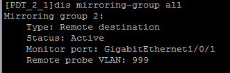

配置了远程镜像后,在目的设备上无法抓取到镜像流量

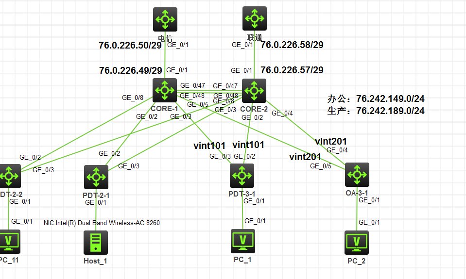

1、组网如下
镜像需求:将设备CORE-1的端口G1/0/3和G1/0/5上的流量以及CORE-2的G1/0/2和G1/0/4上的流量镜像到设备PDT-2-1和设备PDT-2-1的G1/0/1端口上

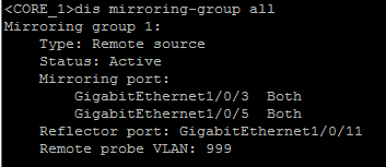

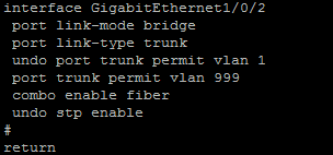

2、core-1关于镜像的配置

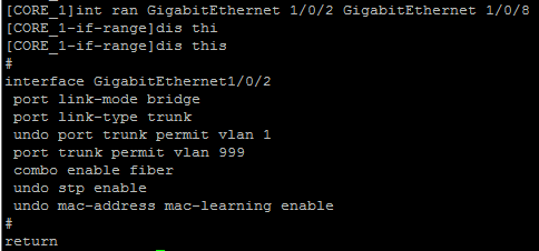

3、core-2镜像相关配置

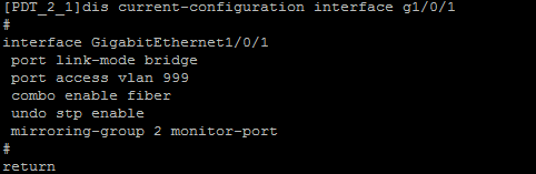

4、PDT-2-1镜像相关配置
5、PDT-2-2的镜像配置通PDT-2-1

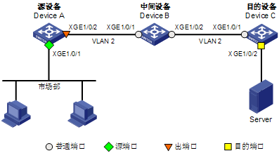

1. 组网需求
·     在一个二层网络中,Device A、Device B、Device C及Server如下图所示连接。其中,Device A通过端口Ten-GigabitEthernet1/0/1连接市场部。
·     通过配置二层远程端口镜像,使Server可以监控所有进、出市场部的报文。
2. 组网图
图1-5 二层远程端口镜像配置组网图
3. 配置步骤
(1)     配置Device C

4. 验证配置
# 显示Device C上所有镜像组的配置信息。
[DeviceC] display mirroring-group all
Mirroring group 2:
    Type: Remote destination
    Status: Active
    Monitor port: Ten-GigabitEthernet1/0/2
    Remote probe VLAN: 2
# 显示Device A上所有镜像组的配置信息。
[DeviceA] display mirroring-group all
Mirroring group 1:
    Type: Remote source
    Status: Active
    Mirroring port:
        Ten-GigabitEthernet1/0/1  Both
    Monitor egress port: Ten-Gigabitethernet1/0/2
配置完成后,用户可以通过Server监控所有进、出市场部的报文。
回复L17807:
像这种流量镜像还是真机比较靠谱,因为配置的确没啥配置。。
zhiliao_pin 发表时间:2019-03-17 更多>>
你好,想问下,做了镜像之后,我在PDT-2-1或者PDT-2-2上的G1/0/1端口直接抓包能抓到镜像过来的数据包吗?
L17807 发表时间:2019-03-17
回复L17807:
一般都是这样配置的,做了镜像后,只要那边接口有流量就可以抓到。
回复zhiliao_pin:
嗯嗯 配置检查了无数次了 不知道哪里有问题,就是在目的设备上抓不到icmp报文
回复L17807:
按照上面案列配置的?可以看哈是不是有什么冲突的,http://www.h3c.com/cn/d_201708/1023208_30005_0.htm
回复zhiliao_pin:
嗯嗯 参考了很多文档,有dmp上的有官网的,查了配置感觉没有问题。 你好我的邮箱是li.dongB@h3c.com能不能给我发个空邮件,我把HLC文件给你打包发一下,能不能帮我看一下,我做的这个实验跟最近一个局点的割接有关系,麻烦了
回复L17807:
有真机吗?模拟器真的不好说,建议三台设备真机测试一下,你电脑上安装个wireshark抓下包。
回复zhiliao_pin:
局点的割接目前还没有实施,没有真机,不过真有可能是模拟器的问题
回复L17807:
