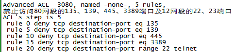

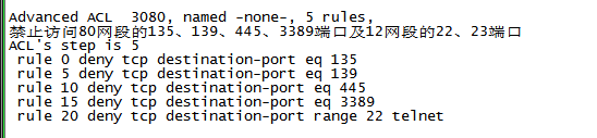

这个是ACL规则

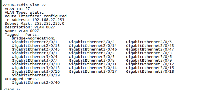

这个是主核心交换vlan27

vlan26应用的同样的acl就生效了,telnet这些端口是不通的。vlan27里面的设备依然可以telnet这些端口,
一主一备,两台核心交换机,dhcp都在核心交换上,acl规则也是在核心交换上,都是一样的acl,两台交换机做的是stp+vrrp,把下面这条规则加入到需求的vlan后,vlan21-vlan30,但是vlan27依然可以telnet接通这几个deny的端口,不知道问题出在哪儿。跟地址池有关系吗?

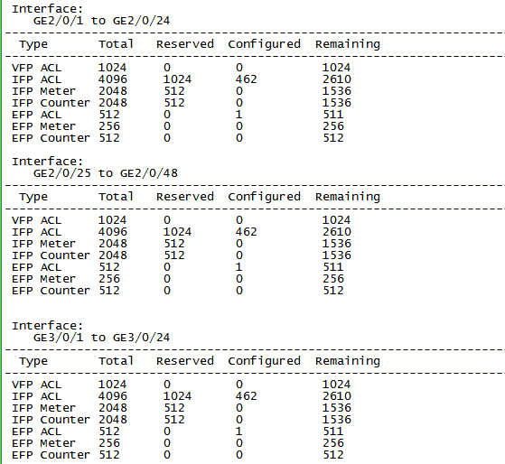

什么设备?vlan21-vlan30,但是vlan27依然。意思是有些生效了,只有vlan27不生效?看看是不是acl超资源了。
下面有个回答是我发的,图片是ACL资源。应该是还有资源

ACL超资源是什么意思?百度上没有。。。
zhiliao_olBJ2 发表时间:2019-03-18
ACL规格超过资源了。[acc-sw]dis qos-acl resource Interfaces: GE2/0/1 to GE2/0/24 --------------------------------------------------------------------- Type Total Reserved Configured Remaining Usage --------------------------------------------------------------------- ACL rule 4096 96 5 3995 2% Inbound ACL 4096 96 4 3995 2% Outbound ACL 4096 0 1 3995 0% IN-MQC-CAR 8192 0 0 8192 0% IN-COMM-CAR 7168 0 0 7168 0% IN-COUNT 8192 0 64 8128 0% OUT-MQC-CAR 8192 0 64 8128 0% OUT-COUNT 8192 0 64 8128 0%

s7506,交换机,vlan21、22、23、24、25、26、28、29、30、应用这个acl后,这几个网段的主机端口都无法访问了,但是vlan27这个网段的主机依然可以telnet通这些端口

dis acl resource
