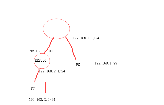

如图的拓扑,ER8300外网口配置IP:192.168.1.100并且启用NAT,那么上级路由下的其他终端如192.168.1.99能否访问到ER8300下面的192.168.2.99?(上级路由已经添加了192.168.2.0/24的静态路由了)
我用模拟器的路由器测试是可以的,只是不知道ER系列的产品会不会有点不一样

可以,只要路由可达就行了
测试了不行 访问不到er8300的内部网络 只能访问到他的内网接口

因为之前好像有客户反馈过,所以还不确认
我有一本苏 发表时间:2019-03-19
可以的,设备上没什么限制
