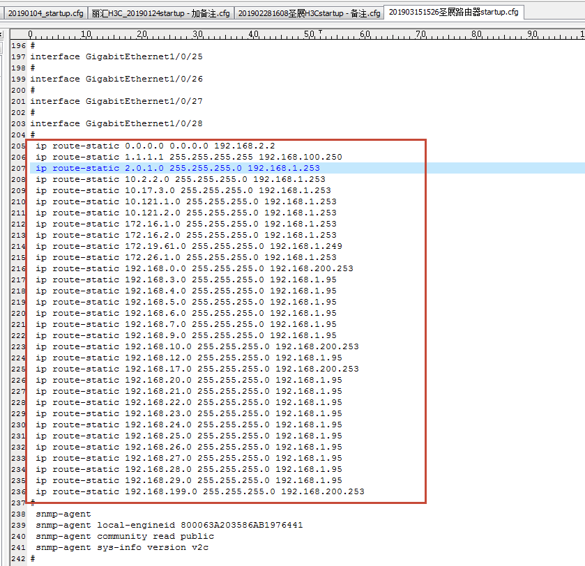

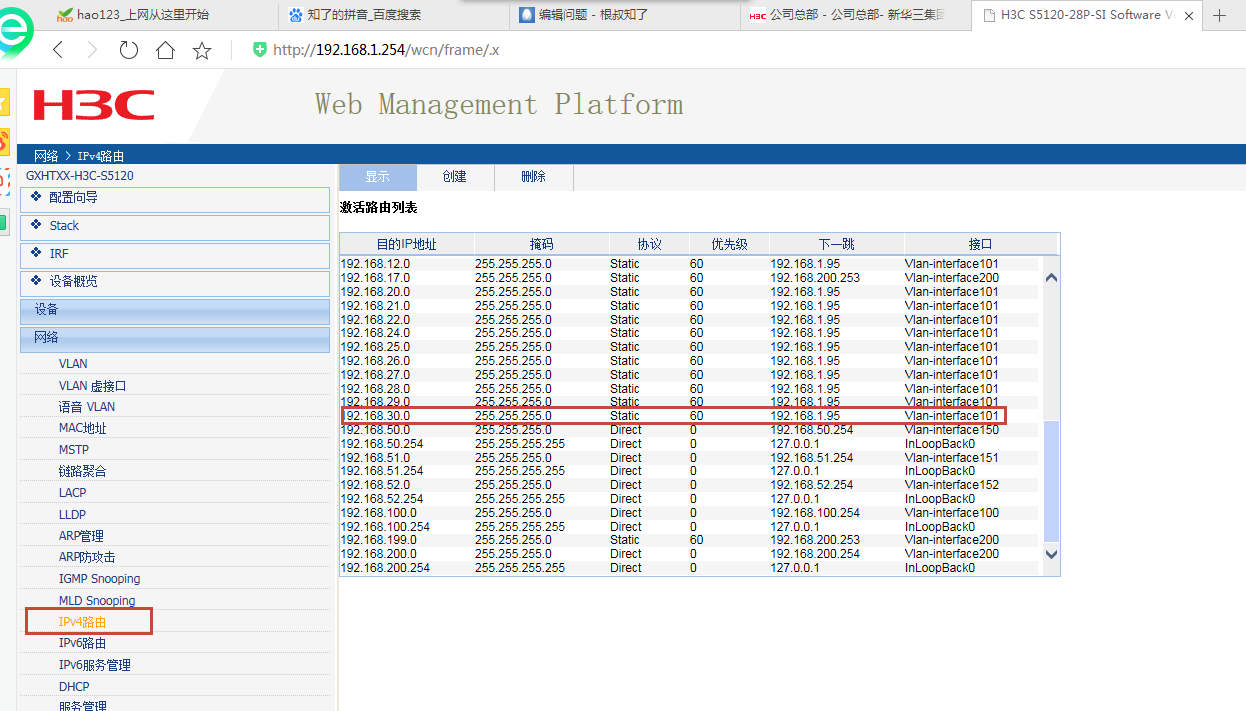

在WEB面面里配置了192.168.30.0到192.168.1.95的静态路由,在WEB里也能正常查询,但是在WEB的模式下在配置文件管理里导出来的配置表里却没有该条路由,请问是什么原因?要如何处理呢?
WEB下能看到该路由:
但是在导出来的配置却没有看到192.168.30.0到192.168.1.95的路由:

如果说是静态路由用完了在WEB里应该也添加不了了才对,之前是满了,无法添加,所以我就在WEB里删了一条路由后再加该路由的。

web里面添加后,是否有提交保存配置。
zhiliao_1sdzL 知了小白
时间比较久了,记得不是很清楚了,但是应该是保存配置了的,因为现在192.168.1.网段的系统有少部分的都能正常访问了。那现在是要删除该条路由重新配置还是说如何同步呢?
粉丝:13人 关注:0人
没有保存,WEB界面里面保存了后配置才会存在配置文件里
