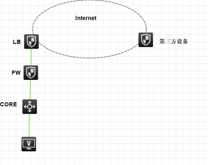

现场大致拓扑如下图

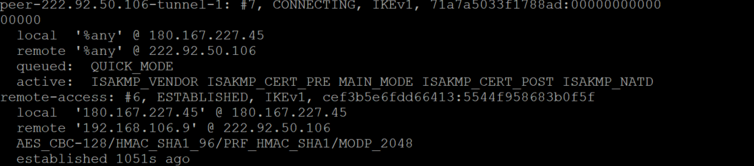

公网出口在LB上,用户通过nat和静态路由访问公网,想和总部建立ipsecvpn,但是发现ike协商成功,ipsec sa没有内容
根据和对端沟通,对端采用peer+tunnel方式,收到我方设备的条目为remote-access,无法协商建立
想了解一下,peer+tunnel和remote-access两种协商方式区别,和如何在配置上体现
