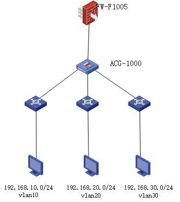

防火墙F1005和ACG1000做网站限制
2019-03-20提问
  • 1收藏,2880浏览
ccczh 零段
办公网30网段的192.168.30.200-192.168.30.210这个范围的IP地址可以上网,但是不可以访问某个网站,例如www.baidu.com。30网段的其他IP地址既可以上网又可以访问这个网站
请问需要用什么方式解决这个需求呢?
