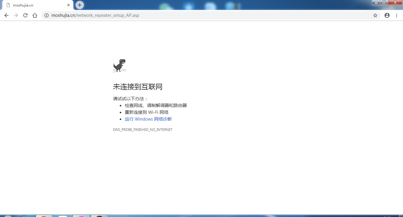

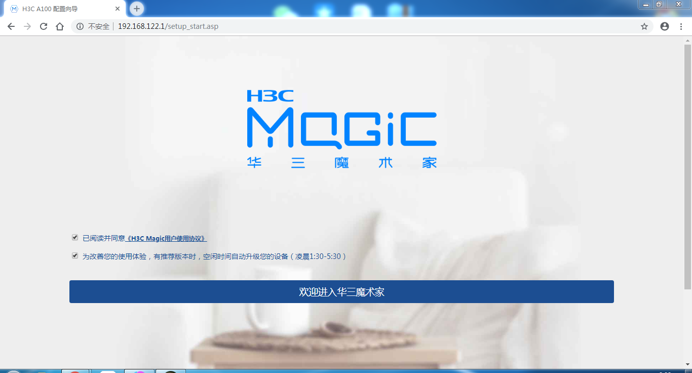

可以登录配置向导页面
但是之后点击进入后就无法连接了

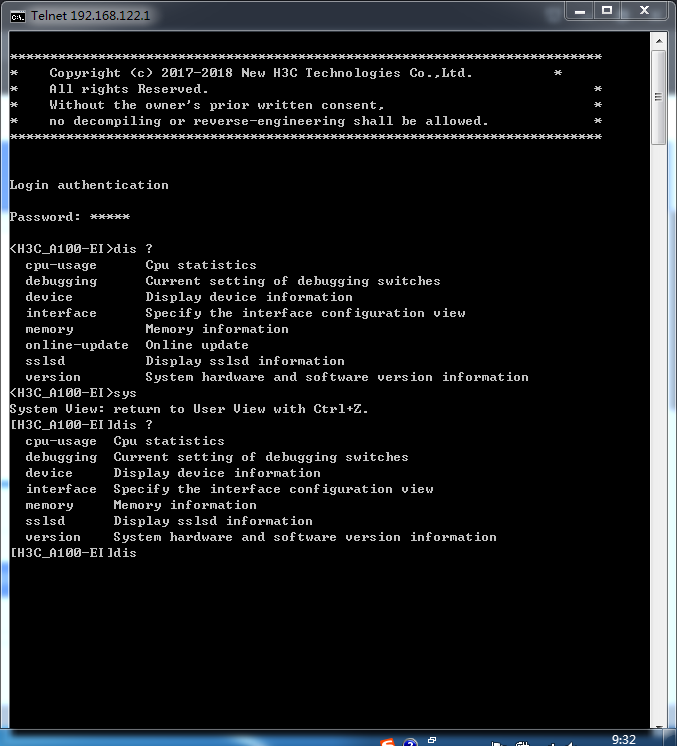

可以telnet进去

换个浏览器测试,电脑ping设备测试一下,看是否正常。
分别使用了Chrome和360浏览器以及系统IE浏览器,并且也在其他电脑上尝试登陆,也是一样,并且不丢包

您这个单单独的AP么,有控制器没。这款AP早期的版本是没有胖版本的,需要配合AC控制器一起使用。升级后可以单独使用 升级的话需要配合H100-EI中枢来升级

ping丢包么,如果方便的话可以恢复出厂看看
yuren 发表时间:2019-03-21
回复yuren:
不丢包,恢复出厂也试过了
IBOKEY 发表时间:2019-03-21
