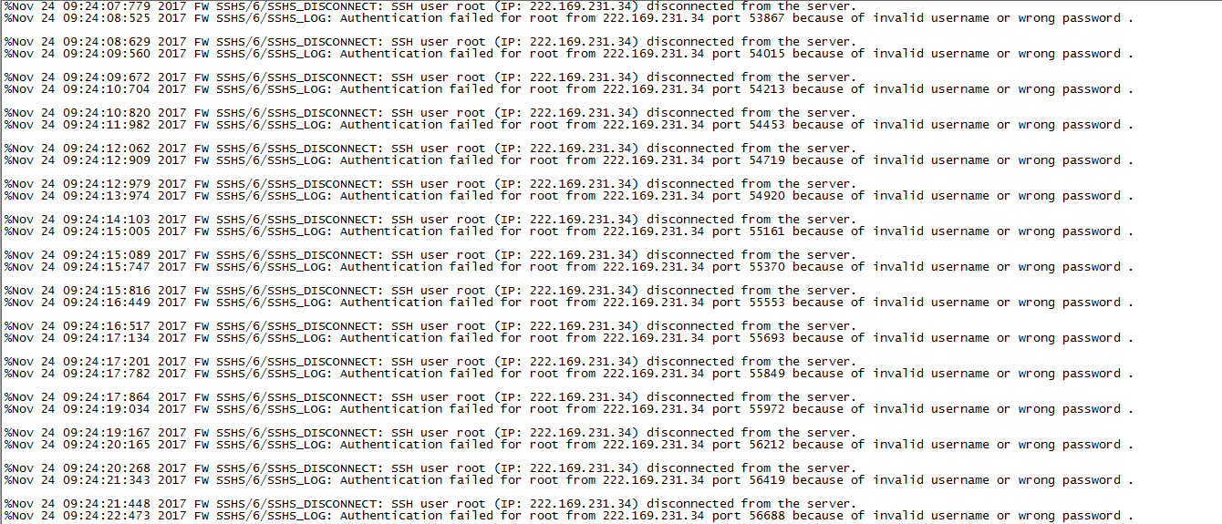

这个是有人外网试图登录到防火墙吗?要怎么解决这样的问题

是的,远程试图连接设备,陛人最近遇到了好几起路由器被攻击,然后被格式化,重启后起不来的情况了,攻击者攻入路由器后,执行格式化命令,最好在vty口设置上acl,限制至指定的ip地址才能连接,如果没有外网维护,就关闭远程连接,或者建立acl只允许内网地址telnet连接,并且把密码设置的变态些,位数为7的倍数( 不要问为什么,照着做就行),然后大小写、字母、数字、特殊字符全部用上,然后复制下来存上,以免忘记了,自己都连接不上,
是的,没有办法从根本解决,因为你没有办法阻止别人不主动攻击你,只能是被动防御,比如在公网口配置防火墙策略,干掉ssh登陆;或者把密码设置的复杂一些,定期更换;或者干脆关闭ssh功能。
