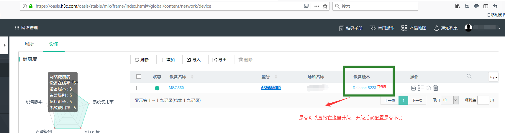

MSG360-10 AC控制器是否可以在绿洲平台直接升级,绿洲平台提示可以升级AC系统。
请问:
1、在绿洲平台可以直接点击升级AC系统吗?
2、升级后AC控制器原来的配置是否不变?还是说升级后要重新配置?
3、在智能运维界面功能都是用不了,有个提示如下;
    温馨提示:智能运维功能仅Customer 5412及其以上版本支持,版本过低会导致部分功能不可用。感谢您的使用!
请问:是不是我的AC控制器 版本低了使用使用不了该功能,升级后就可以了。 “Customer 5412 ”指的是AC系统版本吗?

可以直接在绿洲升级,升级过后配置不会变化,但是因为升级后AC需要重启,可能业务会中断(AP注册时间)

可以通过这个升级,会有提示是否保存配置的,当前版本低,所以不支持智能运维

不知道最新版本是否稳定,又升级过的前辈吗?说说结果。谢谢!
是的
巡山的大王 发表时间:2019-03-22 更多>>
华三设备最新版本永远是最稳定的版本
升级后不用做任何设置,就可以直接正常使用了是吧?
旭日冉冉 发表时间:2019-03-22
是的
