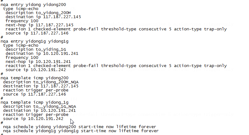

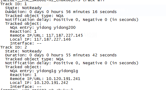

2各出口 ,做track和NQA检测 状态 请问是哪里配置出问题了
静态路由
track 1 nqa entry yidong yidong200 reaction 1

     Negative:表示状态异常
action-type trigger-only而不是trap-only
