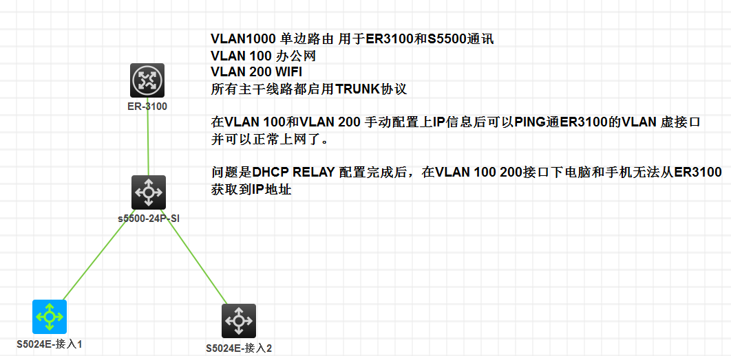

dhcp enable
interface Vlan-interface100
 ip address 192.168.0.254 255.255.255.0
 dhcp select relay
 dhcp relay server-address 10.0.0.1
 # interface Vlan-interface200
 ip address 192.168.1.254 255.255.255.0
 dhcp select relay

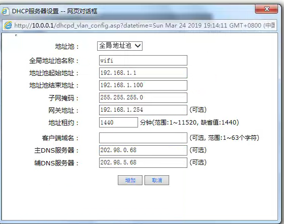

 dhcp relay server-address 10.0.0.1 //ER3100 VLAN1000的虚接口的IP地址
全局IP地址分别针对两个VLAN,我添加了两个,另外一个我没截图

一般都是用[SwitchA] dhcp relay server-group 1 ip 10.1.1.1和[SwitchA-Vlan-interface1] dhcp relay server-select 1配合 ,现场用的 dhcp relay server-address 10.0.0.1 我没查到这个命令,不知道是不是版本太老了,除此之外还要关注下,如果不做relay是否ER能直接给PC分配,怀疑ER上的DHCP没有生效,目前看到的只有这两点
粉丝:1人 关注:1人
我怀疑也是ER上没有生效~因为我用H3C的模拟器配置就没有问题,在实际环境中就出问题,但是ER上也只是一个全局的DHCP配置选项,没有其他的选项了,所以就晕了
如果怀疑是异常,可以在交换机上抓包,很直观可以看出DHCP四个报文的交互,看看是不是终端发了discovery 但是DHCP server没分配IP,这样就可以判断出是哪个设备的问题了
