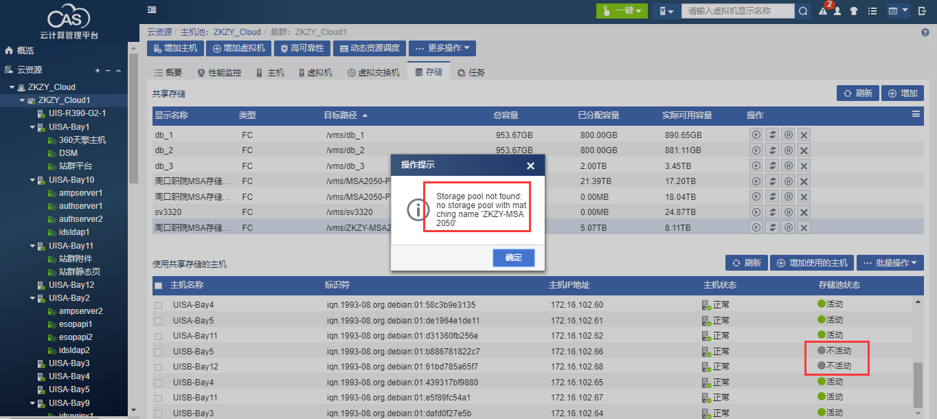

两个问题:

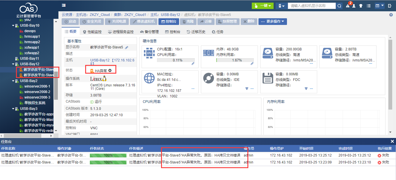

1、cas云计算平台,部分主机连接存储时提示找不到共享存储是怎么回事,别的主机都是正常的。
2、主机下的虚拟机提示HA拷贝文件错误,是怎么回事?

关闭HA功能试下
ok,谢谢了
张戌晨 发表时间:2019-03-25 更多>>
第二个问题,关闭了ha功能,可以了,但是第一个是咋回事,别的虚机都用的好好的
张戌晨 发表时间:2019-03-25
提示HA方面的,所以就尝试关闭下HA喽
minghuai 发表时间:2019-03-25
ok,谢谢了
张戌晨 发表时间:2019-03-25

1、存储无法连接需要看下主机到存储网是否连同,还有用的是FC存储的话,需要排查下主机的HBA卡看是否正常;如果没有虚拟机的话,可以尝试扫描一下存储适配器看看;
2、HA异常这个的先看下主机是否开启了HA高可靠,然后还有拷贝文件的话,涉及哪些目录,需要具体情况具体分析;
存储适配器扫描完之后,刷新一下,然后再看下是不是活动状态; 另外的看下存储底层那里有没有映射给这台主机
Ponyo 发表时间:2019-03-25 更多>>
在主机下扫描存储适配器可以把存储卷扫描出来,但是添加的时候不在列表中
张戌晨 发表时间:2019-03-25
这是主机上适配器的状态,下面三个是加不上的共享存储。
