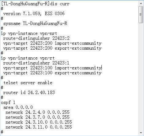

msr 5600 咨询配置
2019-03-26提问
  • 1收藏,2305浏览
我想知道这个详细解释。

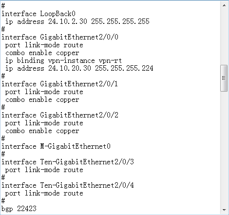

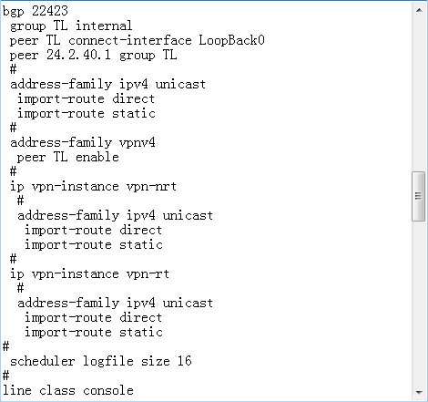

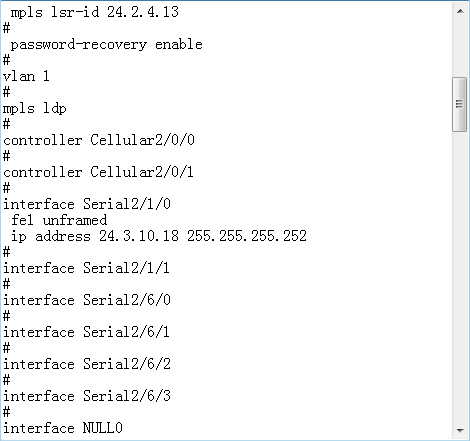

1、VPN实例,ospf路由协议
2、FE1口非成帧模式
3、接口加入vpn实例
4、BGP协议,vpnv4家族视图引入静态及直连
总的来看设备配置了MPLS VPN
MPLS VPN是对等体情况,常见组网CE1--PE1---P--PE2---CE2
刀锋之影 发表时间:2019-03-26 更多>>
