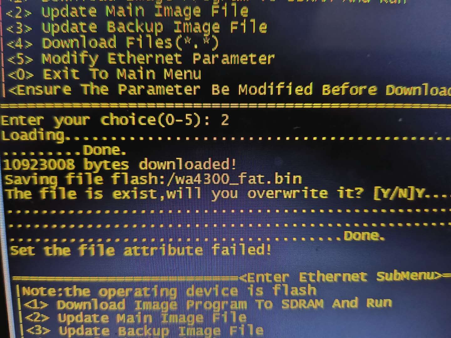

请问,这个是什么原因导致的呢?是文件版本不对嘛,已经换了几个版本都显示这样的问题。

你当前版本是v7的fit
吧?如果是这样需要降级v5,参考这个https://zhiliao.h3c.com/Theme/details/6184
粉丝:112人 关注:4人
ap是什么具体型号呀?要按照具体型号确定采用4300还是4300s的bin文件。不能混用。上传之后还要对比下和原文件的字节数是否对应。
是wa4320—ACN

wa4300-ACN的,版本和型号都是一样,而且已经成功刷了一台,但是剩下的设备一直报这个问题
zhiliao_8aI6G 发表时间:2019-03-26
是wa4320—ACN
