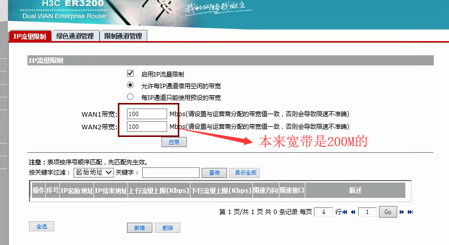

这个他是两条宽带,每条都是200M,可是这个上面设置的时候最大就只能是100Mbps,这个是设备的性能不够,还是带宽换算不对?(一般运营商给的宽带的带宽的单位也是Mbps吧)
看你的截图是ER3200,这款路由器的WAN口就是百兆接口,所以最大的带宽也就能设置到100Mbps

也就是这台的路由器的性能不够了,无论拉多大的宽带,它最终只能是100Mbps,是吗?
zhiliao_ExXGH 发表时间:2019-03-26
回复zhiliao_ExXGH:
是的,他的接口最大速率就是100Mbps了
