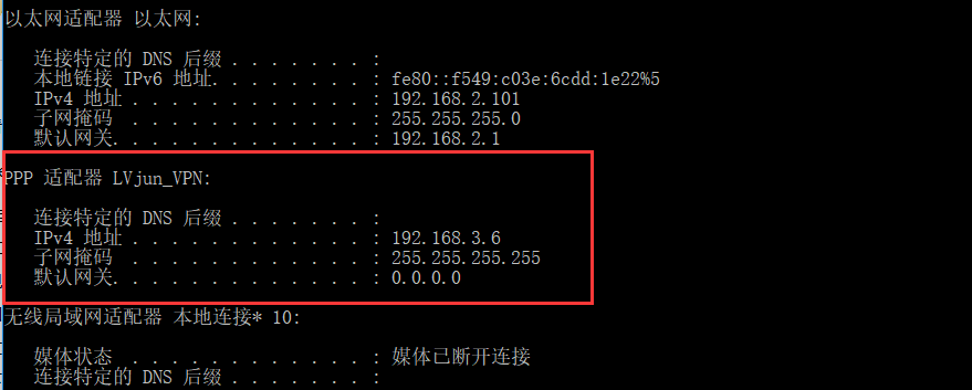

h3c ER5100G2系列路由器电脑端连接l2tp通后,访问不了内网资源
分配的IP地址是怎样的?L2TP拨号成功后,电脑相当于直连到路由器上,用户交互的IP地址是LNS分配的那个IP,所以,你的内网里的网络设备也要有到达LNS分配地址段的路由才行

zhiliao_TG2SI 知了小白
路由器端的网段是192.168.3.1
LNS 服务端的分配地址是:192.168.3.5~192.168.3.9
192.168.3.13是内网资源,访问不到。
LNS 服务端的分配地址是:192.168.4.1~192.168.4.9 怎么设置三层路由过去呢?
zhiliao_TG2SI 发表时间:2019-03-26 更多>>
这样不行啊,你lns分配的网段和服务器的网段是一个,但是PC拨号后,PC跟服务器之间是三层隔离的,PC直接访问192.168.3.1,PC就直接发送ARP请求了,但是因为PC和服务器是三层互联,ARP过不去,请求不到服务器的MAC,就无法访问到了,你LNS分配另一个网段地址,然后通过三层路由过去就行了
