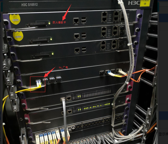

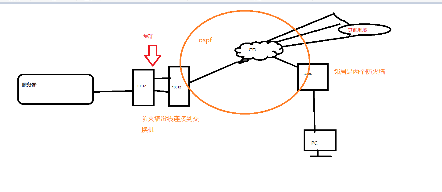

S10512的防火墙板卡是独立工作的吗?交换机要和防火墙通讯要不要连线?可不可以描述一下PC的工作路径,先到防火墙吗?
两台S10512做集群,两台交换机上分别有两个防火墙板卡,下端设备和集群的设备运行ospf协议,下端设备的ospf邻居显示有两个,分别是两个防火墙板卡,防火墙板卡没有线和交换机业务板卡连接。
防火墙板卡型号及版本:LSB1FW4C,Version 5.20, Release 3166P14
交换机版本:Version 5.20, Release 1201P01

防火墙板卡是独立工作的,和交换机直接是通过内联口互联的,可以三层或二层转发将流量转发至防火墙。
看交换机上的连线关系,是先到交换机,再到防火墙,再返回交换机。

哪前端通过OSPF来的数据是先经过防火墙还是先经过交换机,到广电的接口是交换机万兆板卡上的接口?
一个残血的小兵 发表时间:2019-03-29
墨峰 发表时间:2019-03-29
