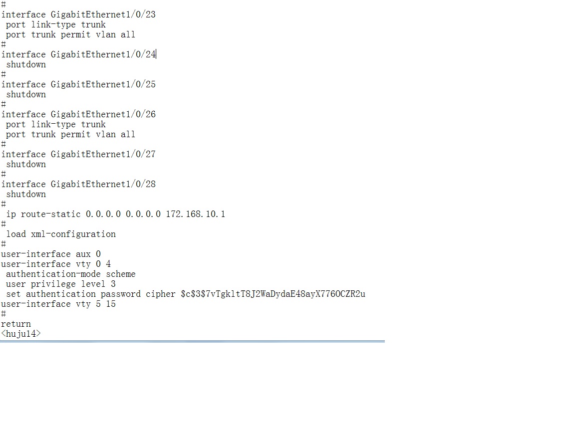

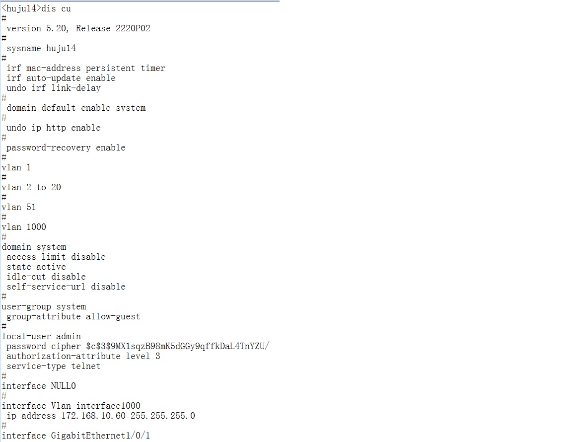

大家好!交换机端口怎么会自动shutdown,如23和24端口有时会自动关闭,是开启了什么功能才会这样吗?怎样关闭这个功能?

设备配置了定时执行的功能可能定时关闭端口,或者被网管软件管理这个设备,可以在网管软件上关闭设备端口。但是从这个配置上没有看到定时重启的命令,所以,如果没有网管软件设置的情况下,这种情况要么是人为的,要么是你开启端口后没有保存配置,重启设备以后恢复到了之前关闭端口的那个配置状态了。

没有相关配置的话,可能是模块或者光纤有问题吧。
