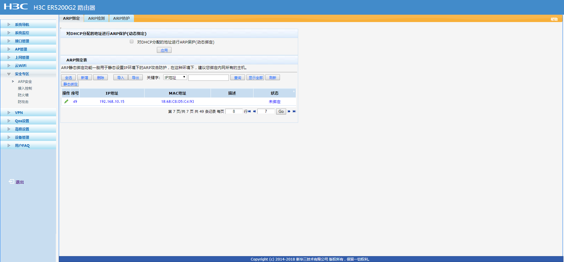

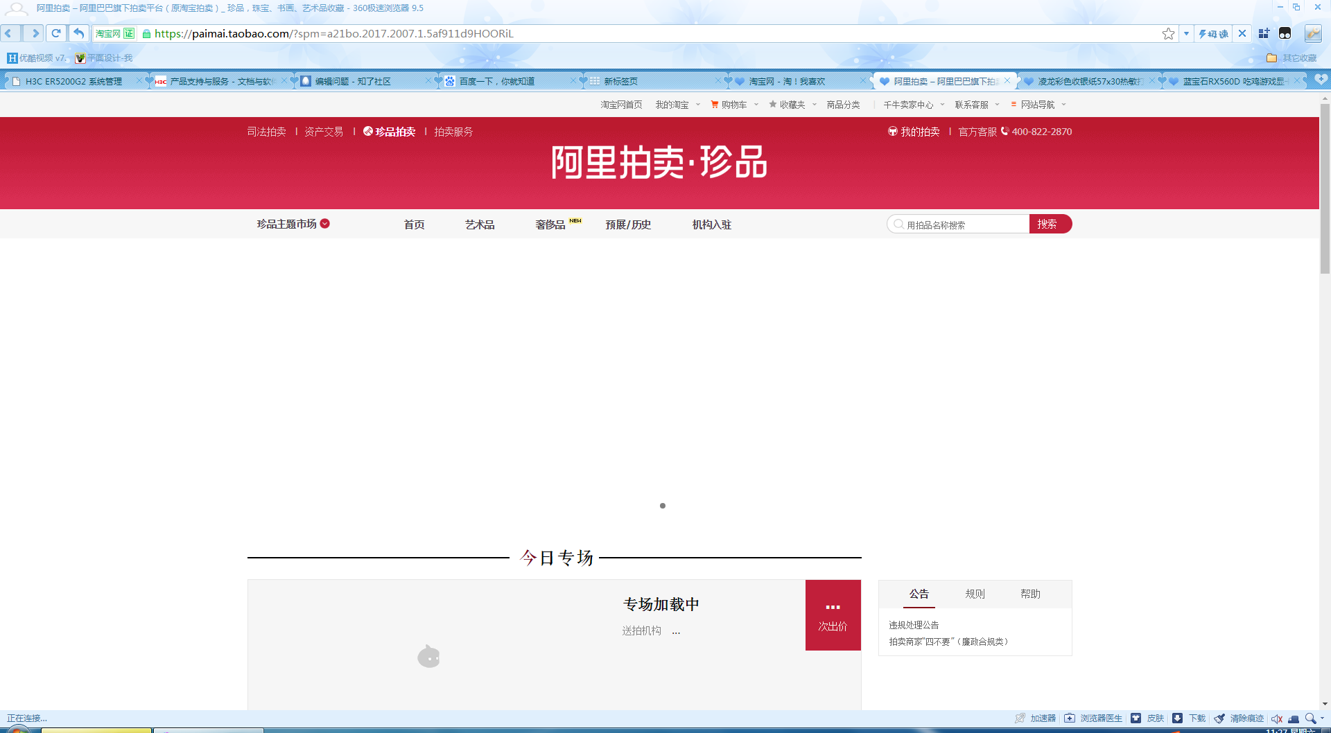

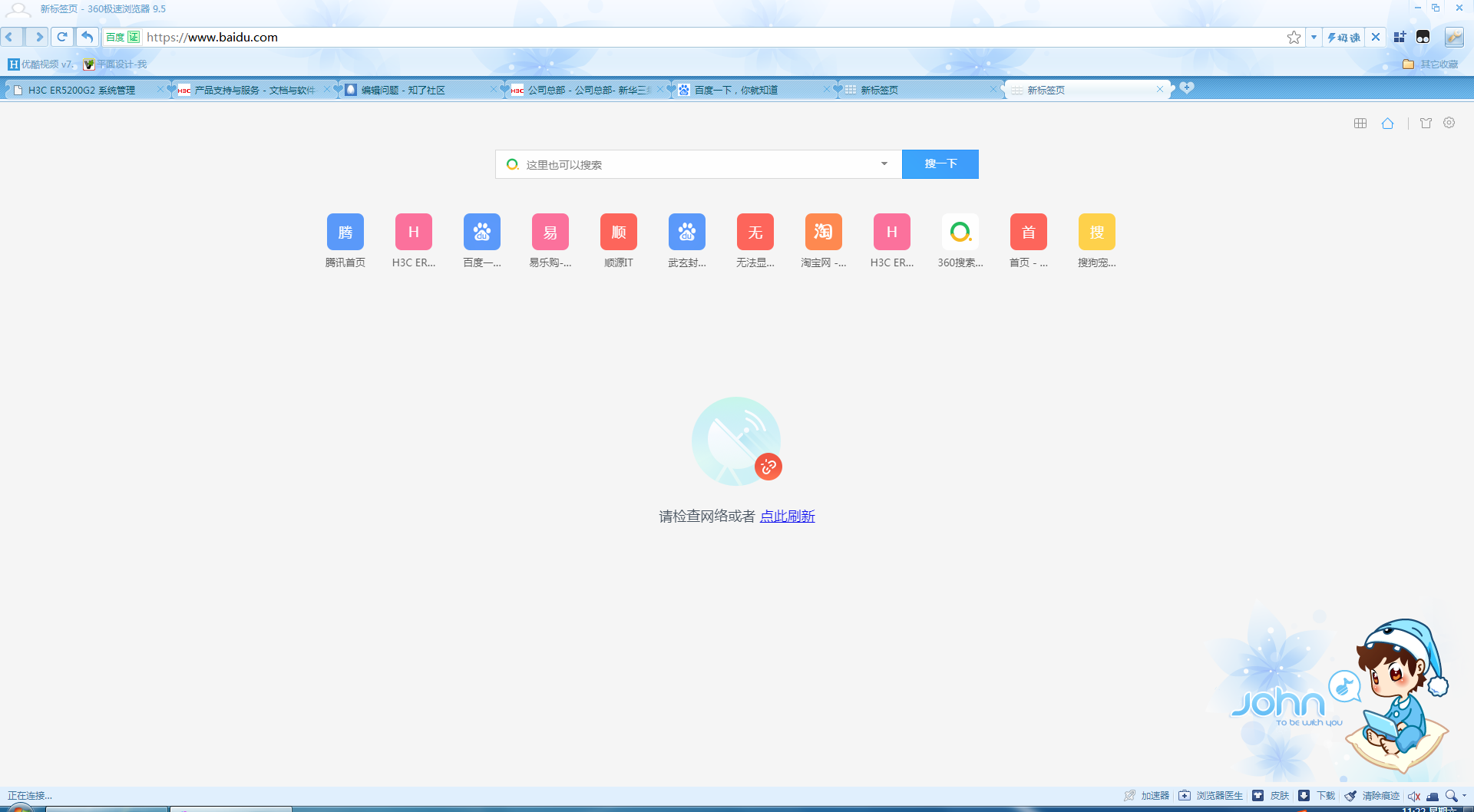

你好老师:最近我公司的网络极不稳定,测试下载速度和上传速度也是时好时坏。比如在打开网页的时候,有时候速度很快,响应也很快,过一会速度就会变慢,有些内容不显示。还有一些网页打不开,可过一会就可以打开。还有在玩游戏的时候甚至连游戏都无法登陆,延迟到几万。我发几个图片看一下~!~谢谢了,老师。
------打开百度-------------淘宝某页------
------打开360搜索------

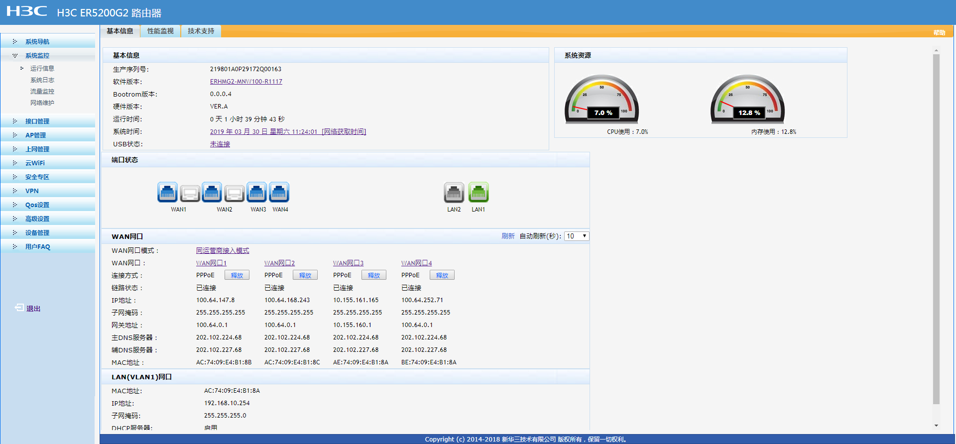

公司采用4个WAN网的模式,使用的是4个光纤猫连接路由器,每个联通光猫的速度是100M。再从路由器到交换机再到每台电脑及监控录像机。路由器和交换机均为H3C产品。下图为路由器详情:
现有49个IP

这个不好确认啊,你看日志有什么异常没有,或者设置策略路由,让部分内网电脑从固定的出口出去上网看看
在这里找下对应的侧路路由设置案例
轻轻松松配路由:https://zhiliao.h3c.com/topic/huati/1247
就是网页设置,在这个案例集找策略路由设置方法,轻轻松松配路由:https://zhiliao.h3c.com/topic/huati/1247

那有可能内网有问题,也可能某个外网线路有问题,让部分内网电脑从固定的出口出去上网看看,是要设置策略路由,看看之前给你的链接,有案例
