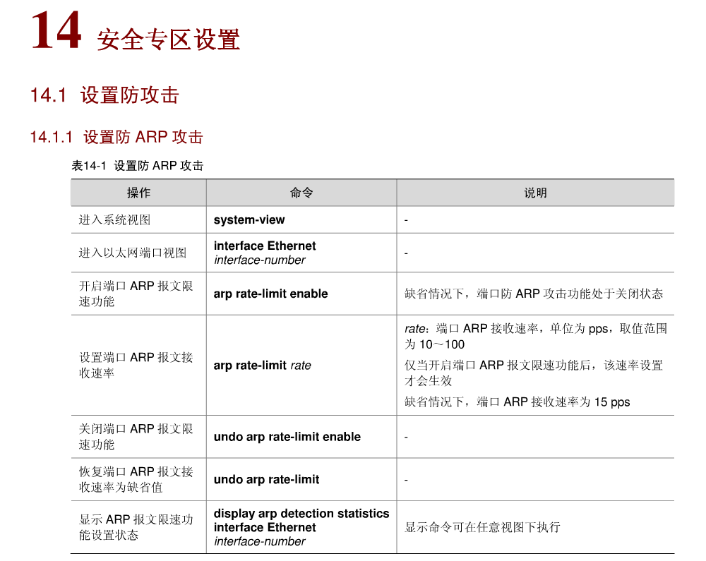

我在网上找到了s1600系列的说明书,在“安全专区”设置里,没有看到你说的内容,仅仅就是列出了表格:
我上上下下的找,也没有找到达到阈值之后会怎样的文字。
请给出S1626的说明书地址,我下载看看,谢谢!

手册有说明:开启ARP限速后,如果端口通过的ARP报文超过了您设定的阈值,那么端口将会进入保护状态,并丢弃通过端口的所有ARP报文。在保护时间(5分钟)结束之后,端口会恢复ARP报文的转发
