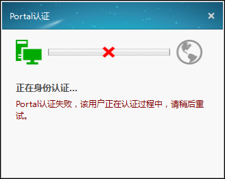

汇聚交换机升级,老版本是S5820V2,更换到S7510E后,portal认证会有一定的几率出现认证失败,该用户正在认证过程中,请稍后重试。连续点击几次后,可以成功认证。然后之后的下线上线都可以成功,在没有更换S75之前不会遇到这个问题。经过检查配置也都没有问题。所以很是麻烦。
