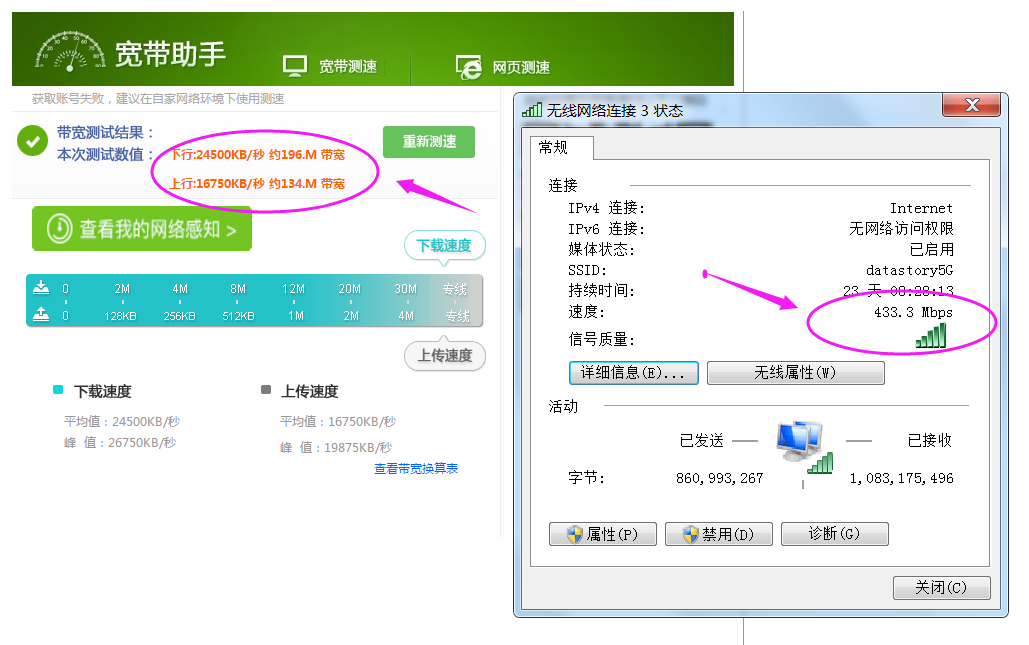

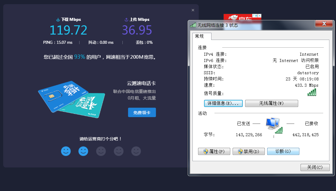

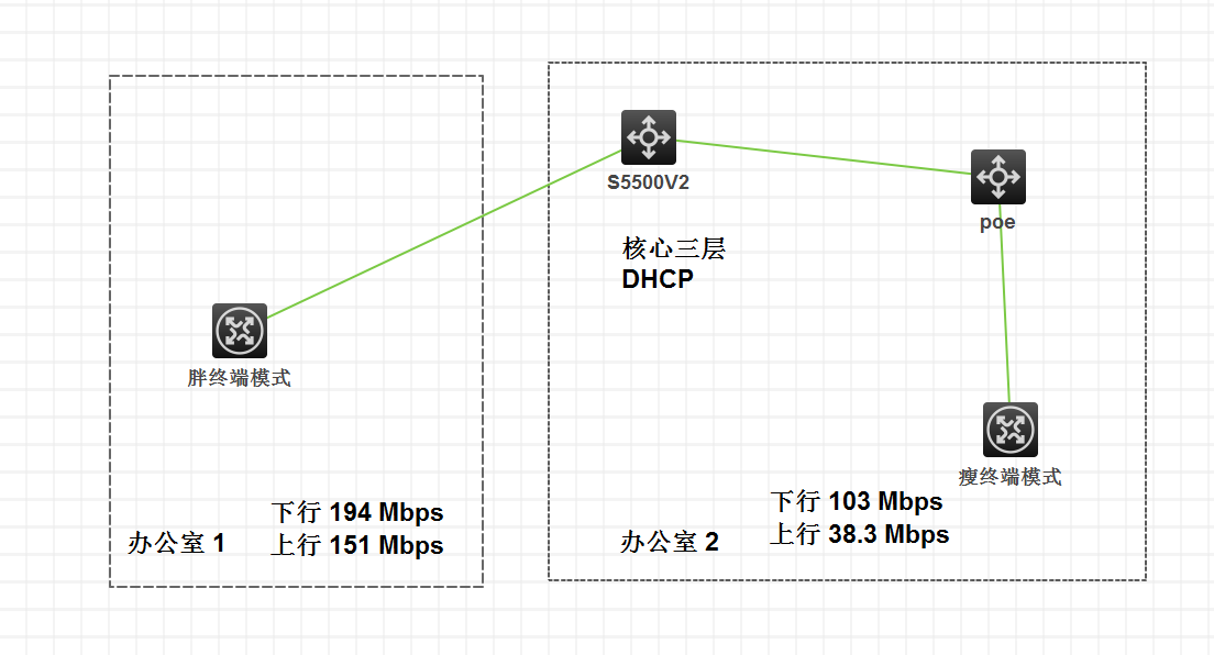

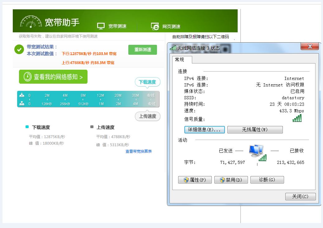

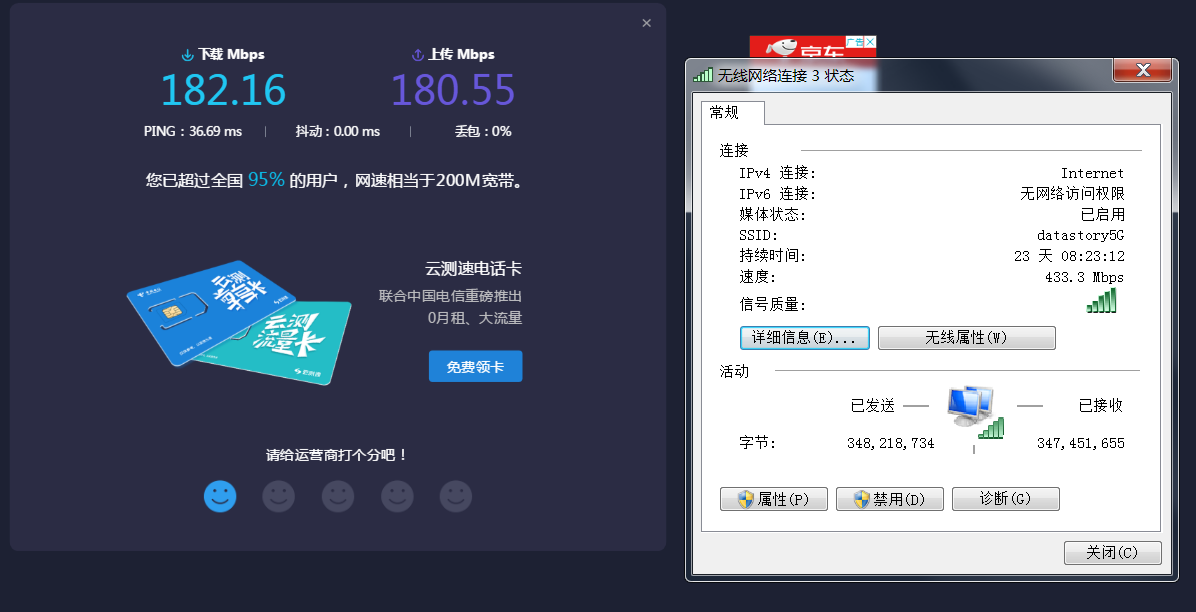

最近偶尔发现同一型号的无线设备,胖ap 与 瘦ap 的上传、下载同一文件的速度都不一样。以下数据均为周末无同事接入的情况下经过测试对比,如下图,多次测试,筛选得出稳定数据:
环境: 公网电信带宽: 200M 专线
无线设备: wa4330-acn  、wx2540E
一、测试网站: ***.***/
1、胖ap模式下,
2、另一区域的AC+ 瘦ap 模式下:
二、测速网站:  ***.***/
1、胖 ap模式:
2、AC+ 瘦ap 模式:
