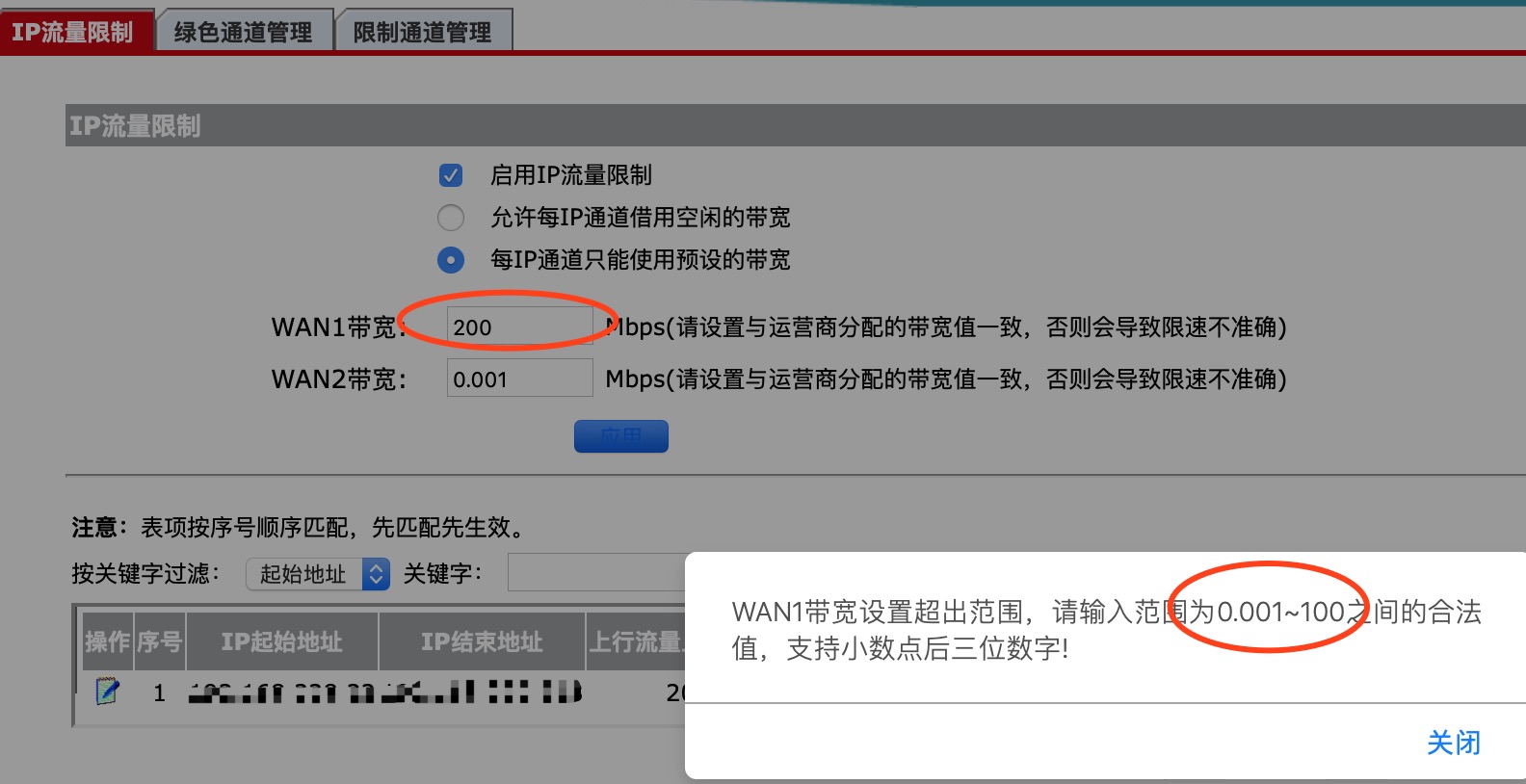

电信接入500m,但是只有100m的利用。哪里有问题吗,接入200m的网络,结果还是100m的利用,应该是哪里设置问题,望解答谢谢

看一下路由器的wan口灯闪什么颜色,要是是黄色的话建议更换路由器到光猫之间的网线
限速看看

是黄色的,更换过网线依然是橘黄色
zhiliao_xllca 发表时间:2019-03-31
黄色的代表链路只协商到100MB。有以下几种可能 1、您的光猫是百兆的 2、网线质量不行。要协商到千兆的话网线必须是8心全通才行 3、光猫跟路由器的协商不太好,建议强制双工速率

不好意思刚看错啦wan口正常的绿色,是其中一个lan口是橘黄色,说明网线没有问题

限速看看

保证WAN口和LAN口都是1000M,即指示灯都是绿色
大太阳 知了小白
这里设置问题,我也遇到了。换路由吧。
