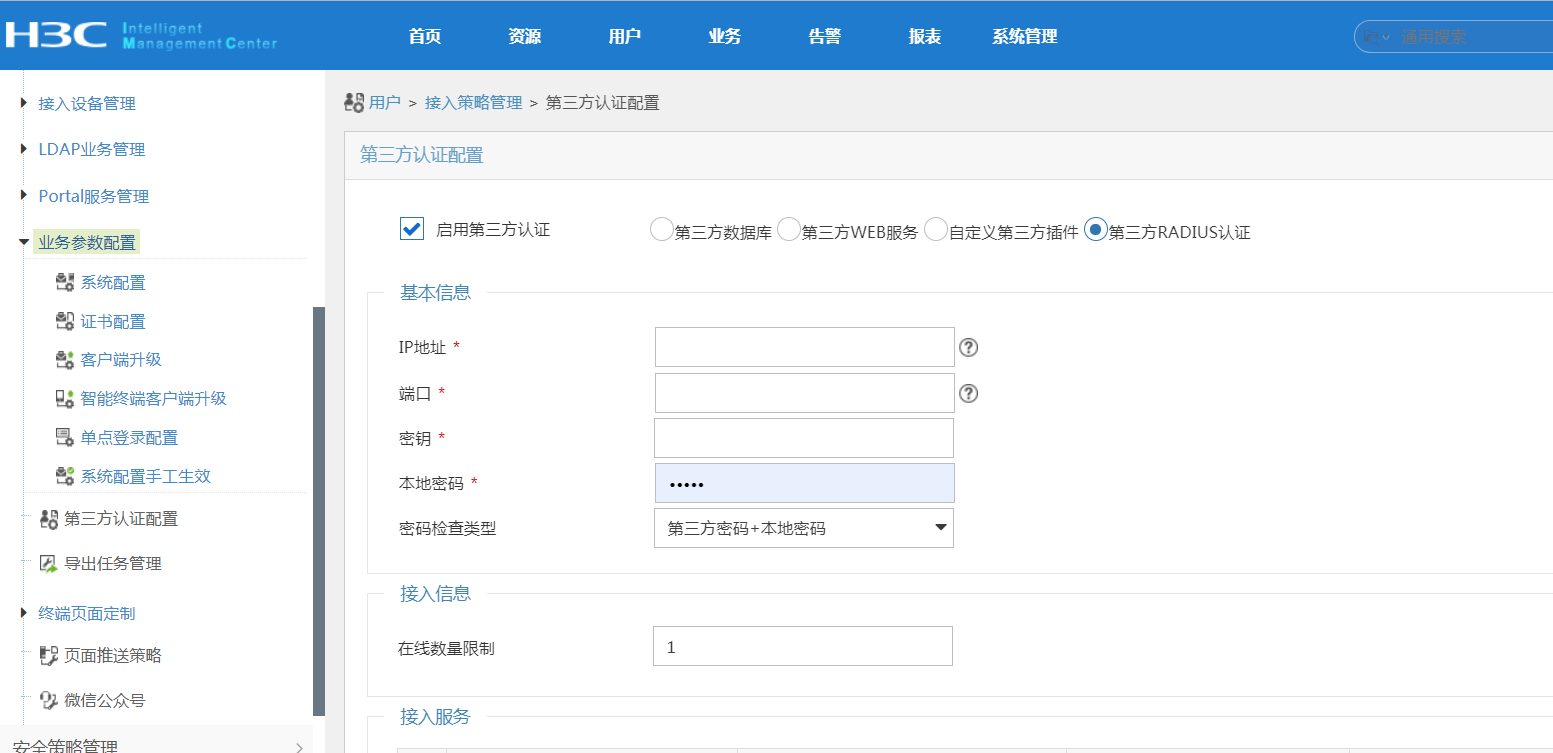

imc eia 平台与AAA对接该怎么配置数据,要向AAA要哪些参数,要给AAA提供哪些数据

在用户下面找到第三方配置,如图
每个参数什么含义看看帮助

你说的3A服务器应该指的是IMC吧,具体配置什么认证?portal还是802.1X?有线还是无线,下面这个是portal的认证,你可参考下,3A部分的配置都差不多。
1.有线:http://www.h3c.com/cn/d_201804/1074506_30005_0.htm
2.无线:http://www.h3c.com/cn/d_201902/1152591_30005_0.htm
回复zhiliao_yyb:
那现场如果是以IMC作为radius服务器的可以直接参考上面链接的配置,如果是第三方的3A服务器可参考下面截图。

目前是有线的poprtal认证

回复zhiliao_yyb:
