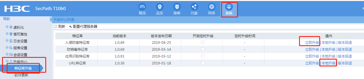

我的是T1060升级,登录web之后,在导航栏,
如果下载好升级包的话,可以选择本地升级,选择路径升级就OK了。
特征库下载地址如下:http://www.h3c.com/cn/Products___Technology/Products/IP_Security/Characteristic_Service_Area/     》》》这个是上边的那位仁兄的地址,可用。
