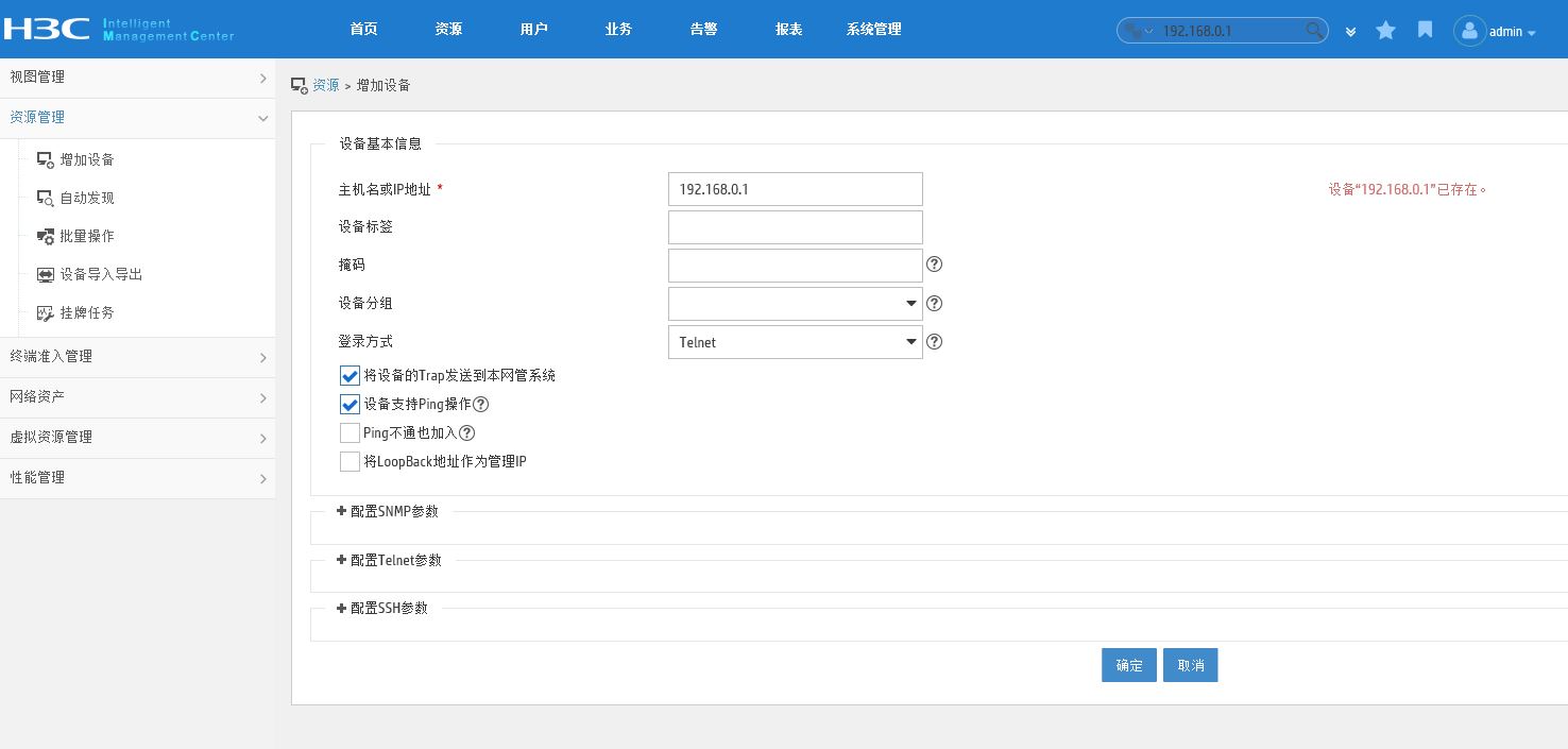

不知道是iMC系统的限制还是bug
居然没法添加管理IP为192.168.0.1的交换机
把交换机的IP改成192.168.0.2就可以添加(子网不变)
手动添加,显示已经添加,但是搜索又是搜不到的

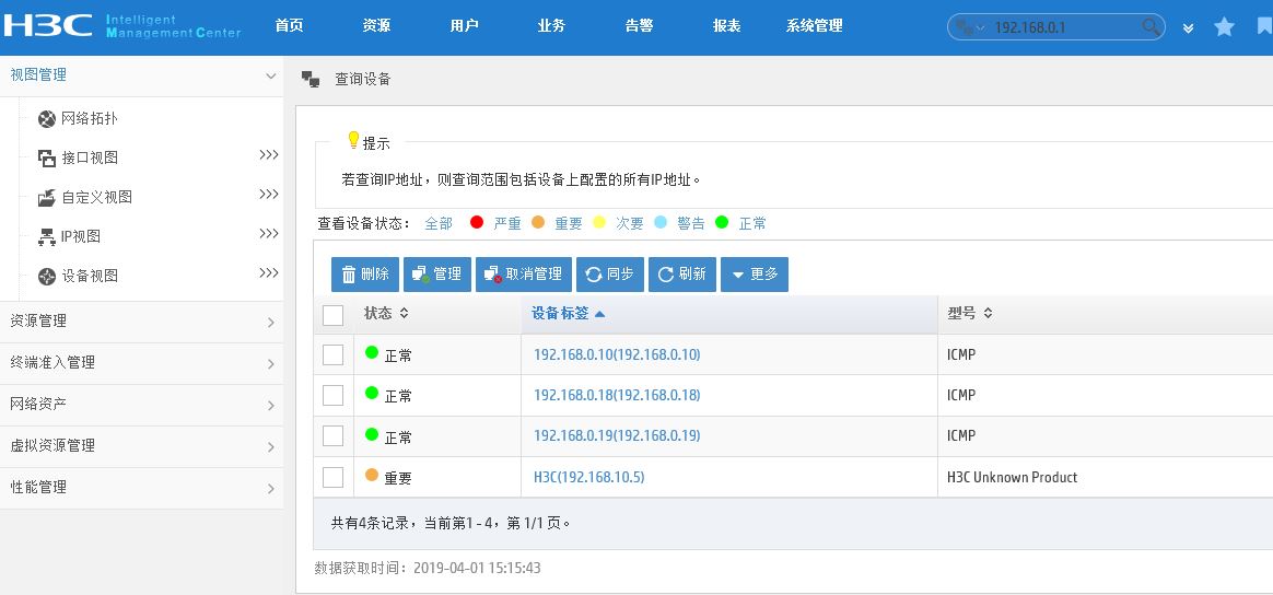

粉丝:14人 关注:4人
设备的地址表存在这个地址也不会让添加
粉丝:32人 关注:2人
是不是有这个ip的pc设备呀?
粉丝:11人 关注:2人
看看是不是其他设备上已经有这个地址了
嘉华 知了小白
终于弄清楚问题了
原来192.168.10.5那台设备上有一个虚接口设置了192.168.0.1的IP,但是实际上并没有使用,也没接线
但是iMC就把192.168.0.1这个IP和192.168.10.5合并为同一台设备
