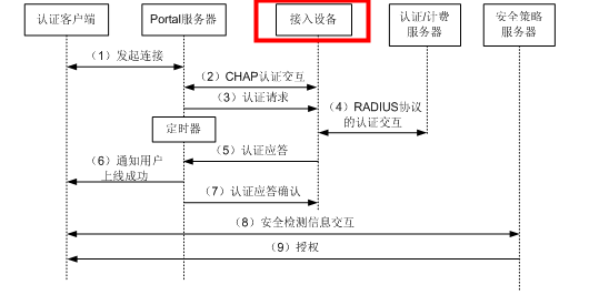

    1.Portal服务器与接入设备之时进行CHAP认证,这个在AC(命令行)怎么配置呢?
    2.上面这句摘自配置文档(图),这个接入设备是指AC吗?

1.不需要配置,自动选择pap chap2.对

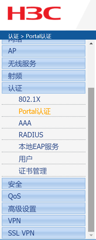

你好,我怎么才能选择用CHAP认证。我的web页面是如下:

AC是自动的不需要指定pap chap,主要看服务器
fywr 发表时间:2019-04-09

2、是的,是指的AC

zhiliao_oEqbc 知了小白
AC web配置页面
