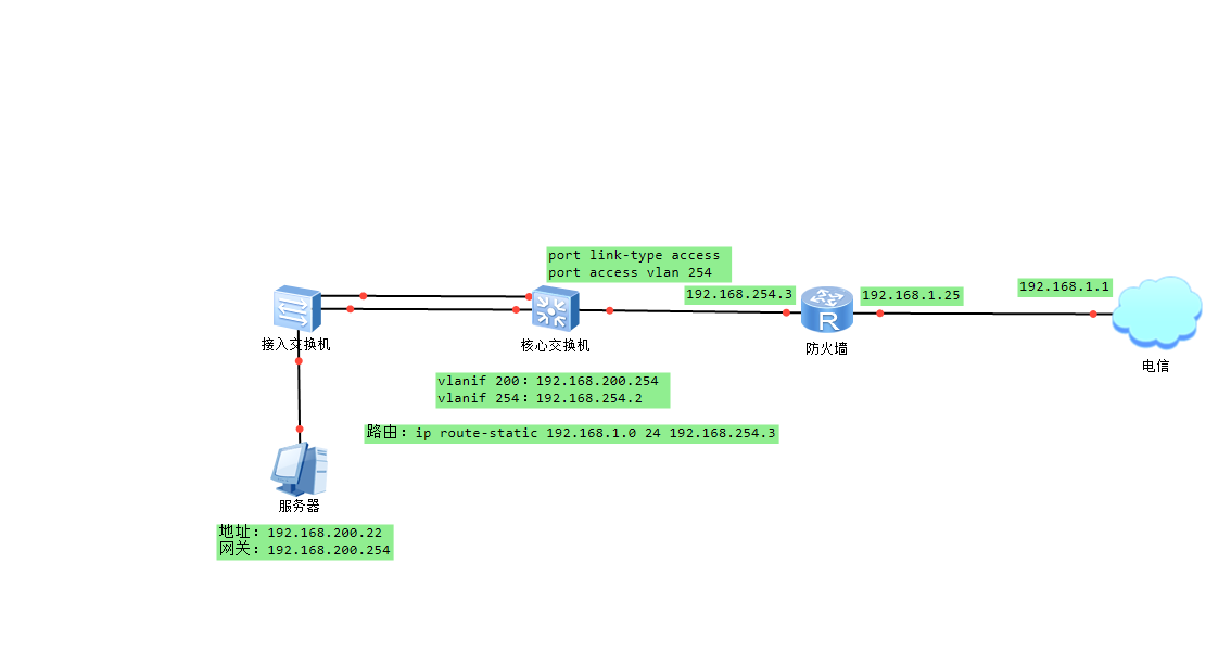

如图所示,现在一台内网的服务器(192.168.200.22)需要访问电信(192.168.1.1)的这个地址,核心交换机写了路由指向这台防火墙(H3C F100-C60),防火墙的配置如上所示。现在防火墙可以ping通192.168.1.1这个地址,但是下面的服务器(192.168.200.22)ping不通,服务器可以ping通192.168.1.25这个地址。请问一下是我哪里配置有错吗? FW的配置已经上传了。(电信是专线),FW所有的接口都在Management区域

看配置内网和外网接口都加入了management安全域,没有配置同安全域直接的互访策略,所以被阻断。management和local域是默认通的,所以能ping通本地地址。
security-zone name Management
 import interface GigabitEthernet1/0/0
 import interface GigabitEthernet1/0/1
 import interface GigabitEthernet1/0/2
需要加上配置:security-zone intra-zone default permit
放通同域直接访问,或者通过域间策略放通。

FW的内网口都是management域,配置如下同域放通看下
sys
查看一下,防火墙上,电信是否有回包
