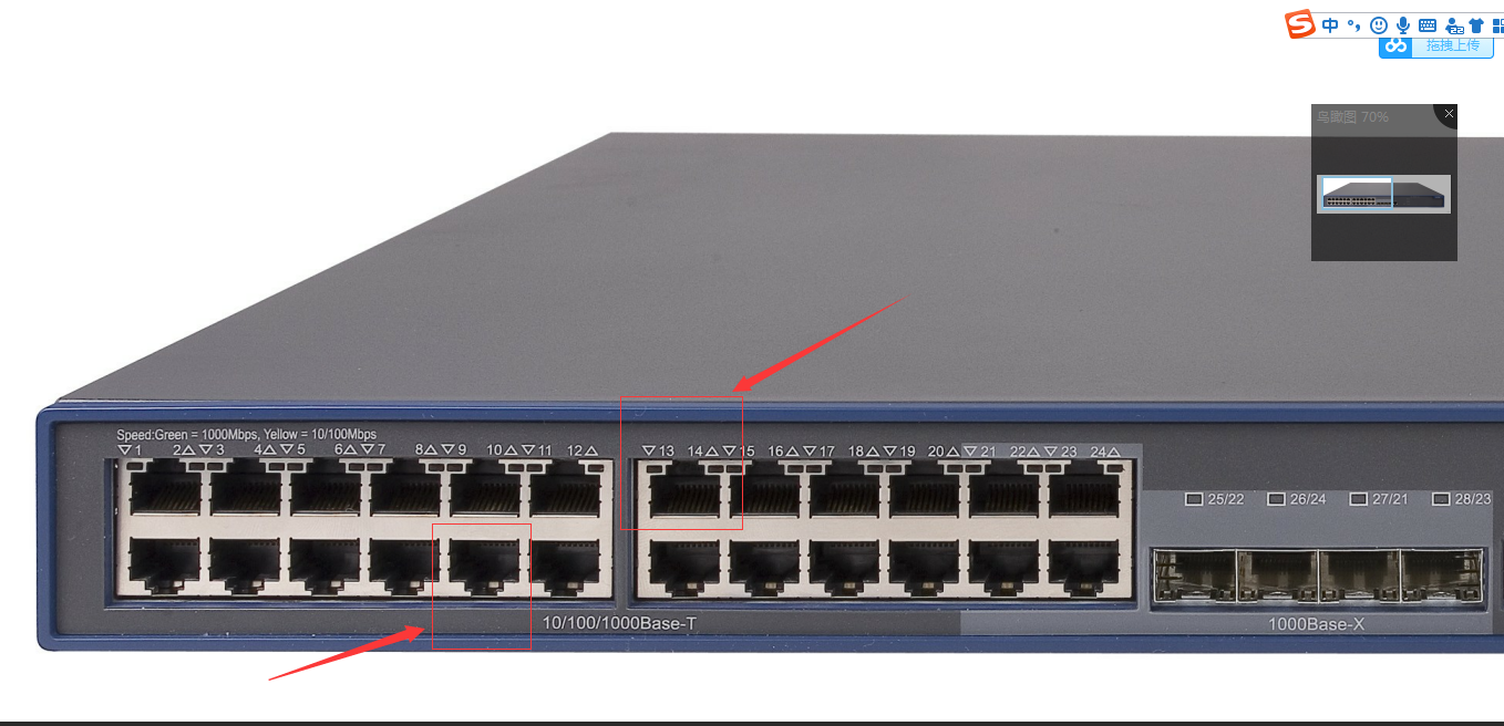

1、比如说我需要配置图中第9号和第14号端口。应该怎么表示呢?G/1/0/9?14号端口G/2/0/14吗?...........................
2、G、E、FE、GE、是什么意思呢?...........................
3、G2/0/14,其中2.0.14分别对应的是什么意思呢?........................
还请了解配置交换机的朋友慷慨解答。

1、A/B/C作为接口的编号,A表示槽位号,B表示子卡编号,C表示端口编号。缺省设备的槽位A都是1槽位,设备没有插子卡,默认子卡编号B为0,所有9号口和14号为端口号;
2、GE是指端口的速率达到每秒G比特传输的以太网端口。Gigabit Ethernet 千兆以太网 1Gbps FE是指端口的速率达到每秒100M比特传输的以太网端口。Fast Ethernet 快速以太网 100Mbps;
3、如1所述。

想再请问。如果我需要表示9号端口是不想再请问。如果我需要表示9号端口是不是应该表示为:G1/0/9呢?表示14号端口的时候应该表达为:G1/0/14呢?还是表达为G2/0/14呢?是应该表示为:G1/0/9呢?
车浮生啊 发表时间:2019-04-02
G1/0/9和G1/0/14

可以用dis interface brief看看这台交换机的所有接口的状况。
G是千兆口,E是百兆口,GE和G一样
2/0/14中,2表示框,0表示子卡数,14表示端口号
写配置的时候碰到GE1/0/9.是否可以直接写成G1/0/9呢?
