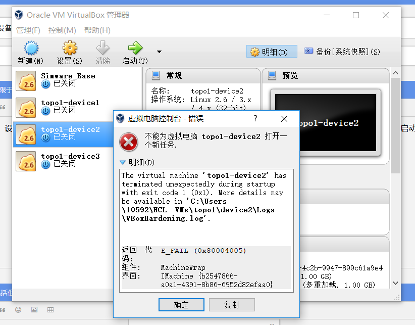

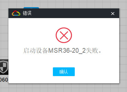

模拟器安装好之后,设备启动不了,之前安装好模拟器在前,模拟器不能打开,后来用兼容模式之后,模拟器就能打开了,可是设备启动不了
粉丝:10人 关注:1人
你好,可以尝试更换virtual box版本,比如升级或者使用4.2.24(HCL 7.1.59自带版本)。如果问题仍然存在,请在复现问题后,将windows版本,HCL模拟器版本,virtual box版本,模拟器安装目录下的HCL.log、SimwareWrapper.log、SimwareMultiCC.log、excepiton.log(可能没有)和C:/users/+用户名+/.VirtualBox中的VBoxSVC.log发给我们,我们联系研发人员处理。邮箱:App.HCL@h3c.com
