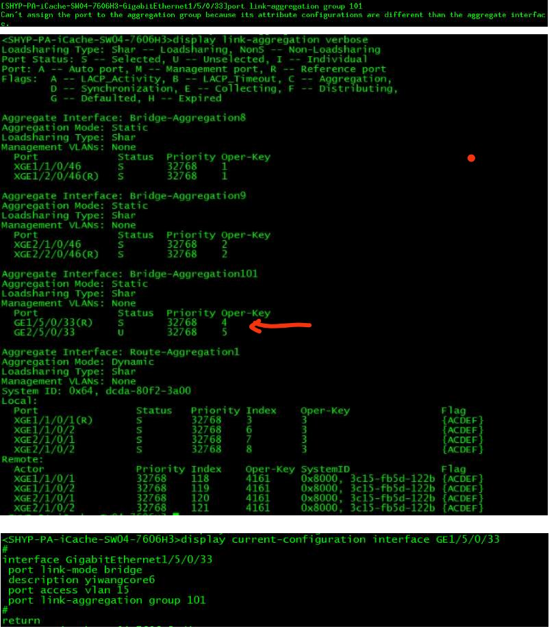

76交换机上,有一个口ge1/5/0/33在加入聚合口101时,出现图一的错误,图二图三为配置信息,请问什么原因导致?需要怎么做?

这个端口下有配置,清空这个接口下的配置,或者看看其它被选择的接口下的配置是什么样的,配置成一样的

操作key不一致所以没有协商好
建议做配置前保证成员接口下的双工速率等保持一致
你这个接口下的的配置和聚合口101下面的配置不一样,你把聚合口下的配置复制到接口下,应该就没问题了
