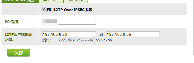

dink 7300配置如下

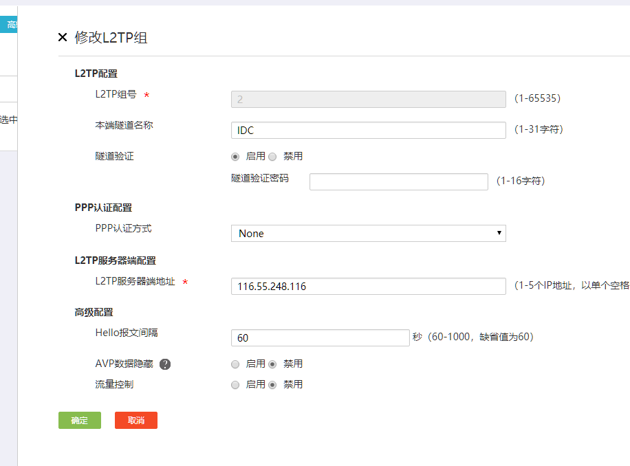

msr830
配置如下

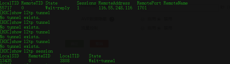

无法建立隧道

对端是L2TP over ipsec,本端只配置了L2TP,看一下协商参数是否正确,比如本端配置了隧道验证,但是没配置密码,可以关掉试试。
设备命令行可以开debug,看一下为啥没建立
两个隧道模式不一样,一个是L2TP over IPsec,一个是纯L2TP,这个对不起来的,要不就把DLINK的IPsec去掉,只用L2TP,要不MSR这边就要配置L2TP over IPsec
