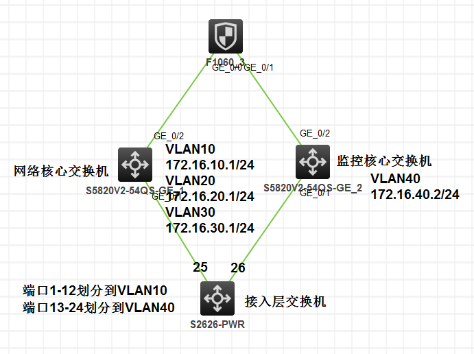

接入层交换机端口e1/0/1~e1/0/12划分到VLAN10,e1/0/13~e1/0/24划分到VLAN40,g1/0/25连接到网络核心交换机,g1/0/26连接到监控核心交换机,想要实现的目标是VLAN10的流量全部到网络核心交换机,VLAN40的流量全部到监控核心交换机。
1.想问一下g1/0/25与g1/0/26该如何配置;
2.这个路由应该如何配置?
3.我配置这两条路由:172.16.10.0 24 172.16.10.1 ,172.16.40.0 24 172.16.40.2,但是只能ping通监控核心交换机,网路的ping不通
4.如果不配置默认路由,接入层交换机是ping不通核心交换机的,那么172.16.10.0 24 172.16.10.1与默认路由0.0.0.0 0 172.16.10.1有什么区别,是不是172.16.10.0 24 172.16.10.1指向更明确一点。

25口和26口都设置trunk,
25口:
port link-type trunk
port trunk permit vlan 10 20 30
26口:
port trunk permit vlan 40
你的S2626是接入层交换机,不用配置路由也可以,配置路由跟业务也没关系,只是起到管理交换机的作用
还有为什么25口要permit vlan 10 20 30通过呢,不是只要peimint vlan 10通过就可以了吗

无羡 四段
