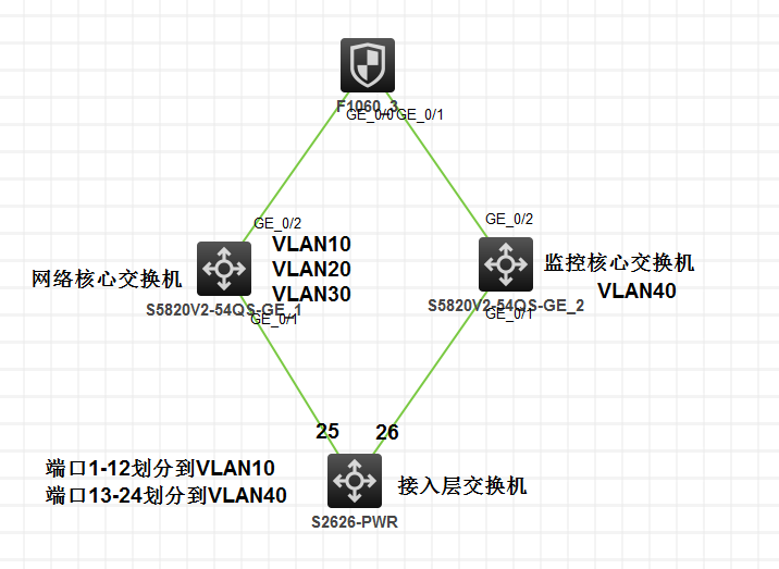

25口和26口都设置trunk,
25口:
port link-type trunk
port trunk permit vlan 10 20 30
26口:
port trunk permit vlan 40
想问一下,VLAN10端口与VLAN40端口是如何知道将数据分别从25端口和26端口分别转发出去的,转发依据的原理是什么

25口:
26口:
25口trunk允许vlan 10 20 30 通过啊,这个二层vlan打标签的基本操作啊
粉丝:14人 关注:14人
不是有tag么,报文头打了vlan标签。靠这个识别转发,你可以看看交换机配置指导书vlan这一节
