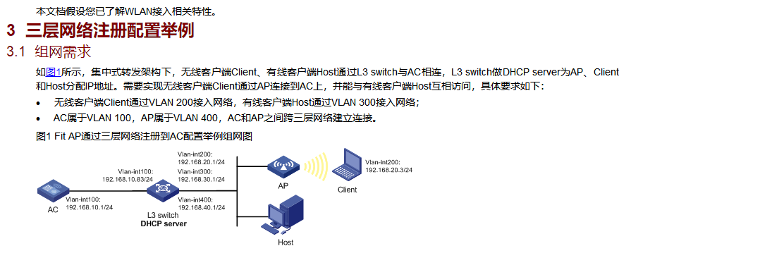

刚接触无线,基础一般,有一点小问题想请教,各位大佬不要见笑
组网如图:
ac属于vlan100
client属于vlan200
网关在l3 switch上面
问题:
为啥ac与l3 switch相连的链路要permit vlan 200,网关不是在l3上面吗,为啥这条链路上还要允许vlan200过呢,想不太明白

集中转发组网下无线的业务报文到AP后,会被封装在capwap隧道报文中转发,且必须经过AC,由AC解除隧道封装后再转发给目的地址
粉丝:8人 关注:0人
可以不放通,没有关系
粉丝:32人 关注:2人
集中转发情况下无线的业务报文到AP后,会被封装在capwap隧道报文中转发,且必须经过AC,由AC解除隧道封装后再根据目的地址转发

三层注册,不关业务网段的事,是ac和ap在两个网段,比如ap在vlan 2内,二注册时ac的地址是vlan 3 的地址,需要vlan 的dhcp地址池配置option 43属性,指明ac的ip地址
