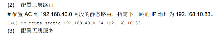

AC为WX3510H,和AP连接到同一台H3C汇聚交换机上,汇聚交换机再上联到华为S5720-HI核心交换机上,核心交换机上联路由器出互联网。所有AP和客户端的IP地址都是从核心交换机动态获取。现有AP管理网段为Vlan87,AC虚接口IP地址为10.100.87.1,要新增加的AP管理网段规划为99。按照官方文档里的说法,AC里不用增加99网段,只要在AC上加一条到99段的静态路由,下一跳指向汇聚交换机或者核心交换机,再在核心交换机99段地址池里增加一条option 43 sub-option 3 ascii 10.100.87.1  就行了。我试了很长时间,新AP能够获得核心交换机分配过来的99段IP,从99段AP上也能ping的通AC、汇聚交换机及核心交换机,但AP就是在AC上注册不了,AC压根儿就发现不了99段的AP。请大神赐教!
H3C官方文档:

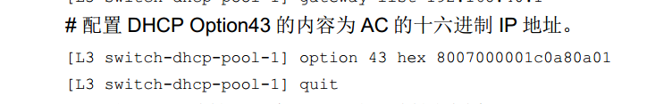

排查思路:
1.ap是否获取到新管理网段的IP地址
2.新管理的ap网段和AC路由是否可达
3.dhcp opption 有没有配对
opption 43 要转换为十六进制的,才能发现。
Elin 发表时间:2019-04-13 更多>>
AP可以获得新管理网段IP地址,AP和AC可以相互ping通。option也是按照书上配置的。AC就是发现不了AP。
七十亿最强男人 发表时间:2019-04-13
在AC上也可以ping通99段的AP。
