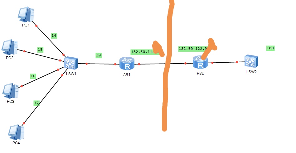

需求:让子公司与总部互联,实现数据访问。
网络组网描述:总公司使用华为1220e-s路由器下联的华为5720交换机,如图,5720交换机划分了4个vlan给各自下电脑自动分配ip,上联通30网段与路由想连,路由nat后访问互联网。子公司使用h3c er8300g2路由器自动为所有设备分配ip,只有一个网段,为192.168.19.1/255.255.255.0,路由自动nat所有数据连接互联网。
请指导这样网络模式需要怎么配置,是否还需要设置静态路由。谢谢

ipsec vpn的静态路由还是要写的,目的地址写到14-17段的需要互访的那几个网段,下一跳写ipsec的虚接口
通过掩码控制表达华为所有的网段就就可以
笃行之 发表时间:2019-04-12 更多>>
您好,我华为有多个子网,H3c只有一个子网,华为把所有网段对等到了h3c的网段,请问h3c对等体子网怎么设置,
zhiliao_7vPTB 发表时间:2019-04-12
通过掩码控制表达华为所有的网段就就可以
笃行之 发表时间:2019-04-12
