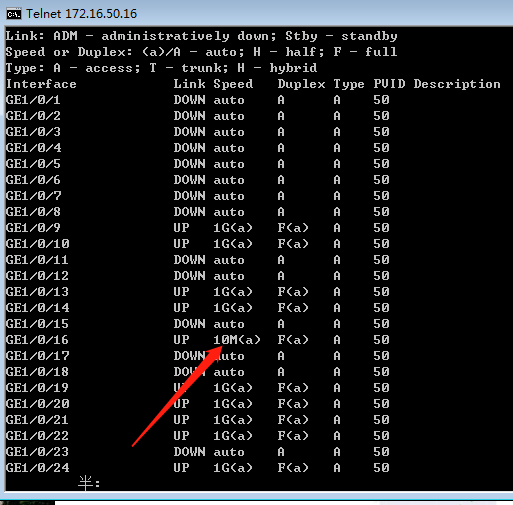

为什么下图中端口回事10M,其他的端口都是1G,并且这个10M端口经常出现掉线的情况

自协商速率不高,可能和网线的质量有关系
更换网线,然后接口上强制双工和速率,另外看下终端网卡的配置也可以强制双工速率的
