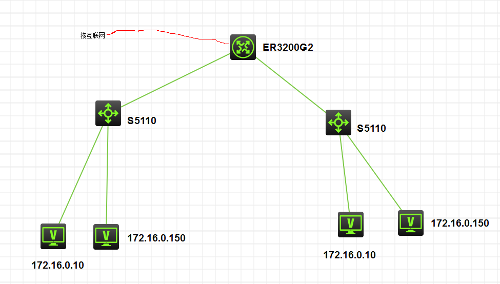

ER3200G2 组网
2017-12-01提问

如图,请问如何配置? 两边PC不用互通,只要都能上网就行。

你这个是内网要使用重叠的IP地址吗?
ERG2无法划分VPN实例,所以这样做是不行的。
这样的组网不行,所以没法操作啊。。

ER3260G2的两个lan口划分到不同的vlan(pvid设置成不同)

我试过了好像划分vlan后静态路由只能写一边

可以通过出站通信策略限制两个网段互相访问
回复zhiliao_12510:
出站通信策略你可以参考如下案例配置,方法是一样的,只需要控制源、目的网段 http://help.h3c.com/robot/p4data/ed95c40ff6c0420a881b5d86619d9c1a/

不行的,这个是实现不了的,会有问题的,关键是,地址相同,回来的数据包,查找arp记录的时候,会有问题,地址相同,却是不同的mac地址,会有问题的
